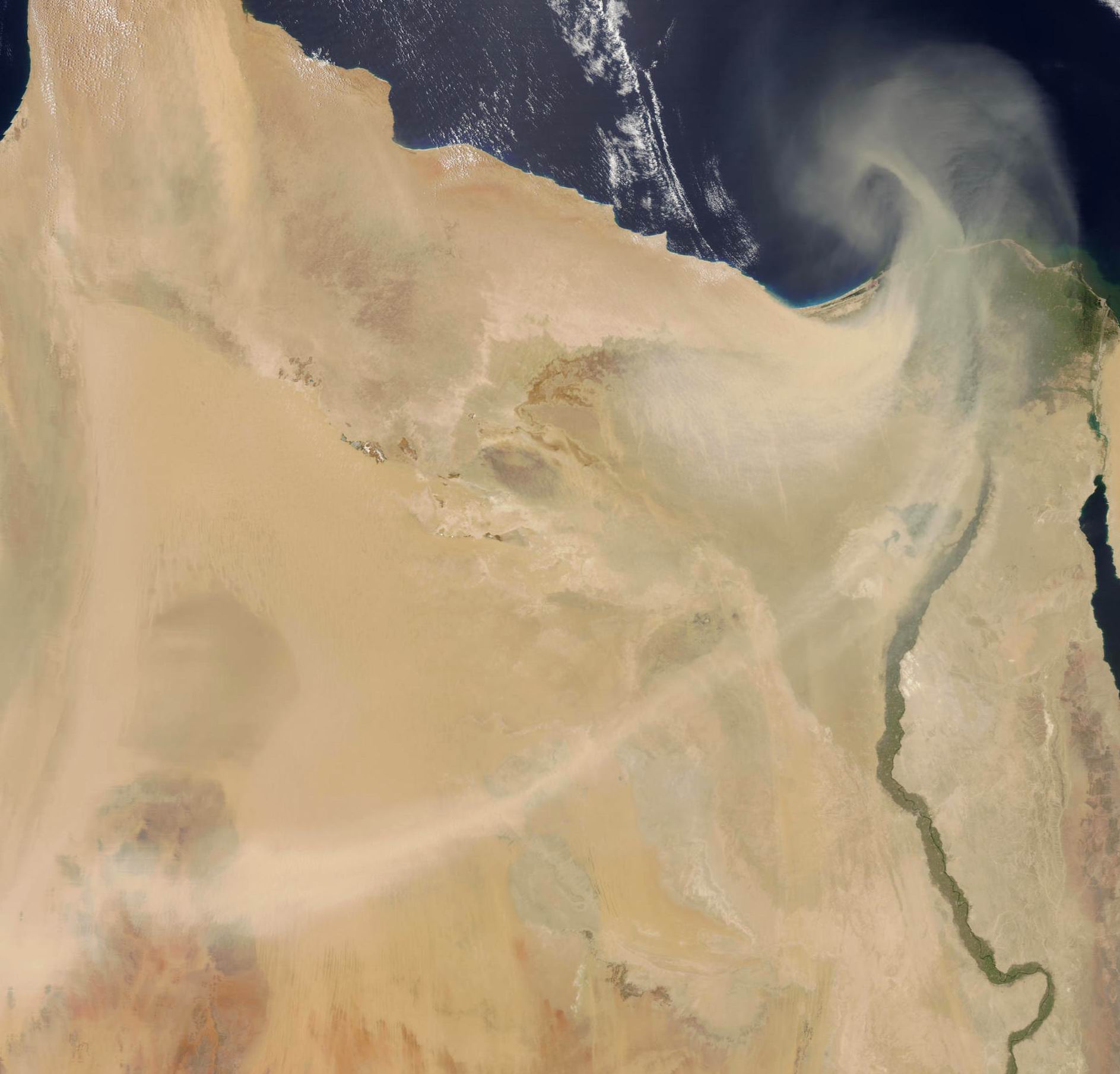

Сегодня особенно хорошо просматривается вынос песка в районе дельты Нила:
27.06.2015 17.59мск NOAA-15 Москва
С картой
А это со спутника Aqua, разрешение 500 м (картинку поджал по объему, чтобы в копилку влезла):
Целиком:
http://rapidfire.sci.gsfc.nasa.gov/cgi-bin/imagery/single.cgi?image=crefl2_143.A2015178112000-2015178112500.500m.jpg
На сайте можно просматривать снимки и с более высоким разрешением - 250м
Судя по этой карте, скорость воздушных потоков на высоте 12 км (200mb) в восточной части Средиземного моря сегодня достигала 40-50 м/с, так что песочек может подняться и улететь далеко на северо-восток от Сахары )
