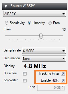

Наконец пришел заказанный ранее airspy mini.
Если кто знает, подскажите за что отвечают эти галочки? А то внятной инструкции не могу найти.
В целом только положительные впечатления.
Сильно лучше 8-битных свистков, и даже лучше чем ожидал.
P.S.Последний SDR-Sharp работает великолепно кто бы и что не говорил.
