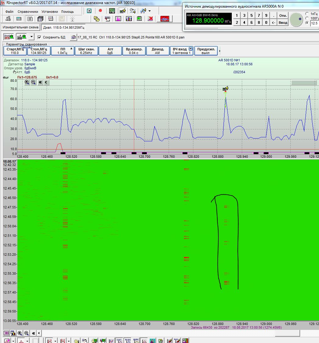

Дата: 21 Авг 2017 22:05:09 #
G305e
Леш, привет!
все таки очень не хватает "цветовой код" в базе данных частотных присвоений ( как это сделано например в базе частот Winradio).
точнее "разноцветных" подчеркиваний сигналов из базы частотных присвоений.
Вот пример. Все частоты которые мне известны я заношу в базу, и в дальнейшем на спектре они подчеркиваются, соответственно я знаю, что эти частоты и их принадлежность мне известны.
Вот на скрине (это приемник две недели бегал по диапазону) есть частота 128,9 Мгц, ранее на нее я "не натыкался" и в базе у меня ее нет.
Чтобы как то зафиксировать ее, я ее так же добавляю в базу с пометкой "не опознана" (на радиосканере тут тоже про эту частоту нет данных, ну и в интернете тоже нет)
Но теперь при дальнейшем поиске частот мне приходится нажимать на каждое подчеркивание и смотреть все ли они "опознаны", что занимает значительное время при анализе.
Соответственно как вариант видится, в базе данных частотных присвоений сделать поле (как по аналогии с Winradio) "номер группы"
и каждой группе присвоить "цвет подчеркиваний". Чтобы не напрягать "староверов", по умолчанию всем записям присваивается первая группа с "черным цветом подчеркивания".. а если кому надо как-то выделить новый сигнал... то в соответствующем поле выбирается другая группа..
Дима, привет
С базой данных частотных назначений надо садиться и писать ТЗ по обновлению
1. выгрузка из базы
2. объединение баз
3. цветовое или иное выделение групп сигналов и т.п.
по осени можно заняться
