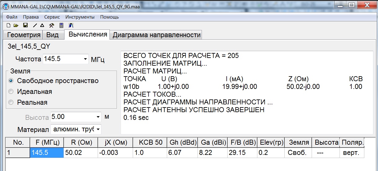

Дата: 27 Окт 2015 14:36:22 #
Анализ диаграммы направленности привёл меня к решению изменить форму рефлектора.
Для подавления заднего лепестка с некоторой элевацией, рефлектор стал прямоугольным,
высоким и узким.
Предположение подтвердилось, честные F/B 29 db.
Пока это лучший результат.
Пришлось воспользоваться гамма-согласованием, без него антенна низкоомная импеданс примерно 40 Ом.
Рефлектор из AL прутка диаметром 5мм, элементы из трубки диаметром 8 мм. Бум диэлектрический.
Полоса широкая, усиление сообразное "тройке", размеры не велики.
Модель
73!
Юрий.

Сталкер, я бы в Ваших условиях делал полутораволновый излучатель у мачты. Получите охват 218 градусов по азимуту, усиление 7.43 дБi. При необходимости, можете на мачте установить два таких излучателя. Длина каждого 2.96 метра.
На скрине расчёт такой антенны из трубы диаметром 30 мм. От мачты она находится на расстоянии L/4 ( 520 mm). Дополнительный директор предотвращает развал ДН в плоскости горизонта( расстояние от вибр. 111 мм, длина 940, диаметр 20 мм). Расстояние между трубами шлейфа 80 мм. Все расстояния я указал по осям труб. Диаметр мачты в расчёте 40 мм.

uve
Дайте размеры на 10мм трубку. Че-то у меня ФБ лучше 10дБ пока не получается в манне. Правда в качестве рефлектора не мачта, а просто трубка длиной 3.1м на расстоянии 400мм от вибратора основного.
uve
с ноя 2010
Белгород,с. Беленькое, 12 изба от края
Сообщений: 1264
Дата: 30 Окт 2015 14:08:27 #
Я не ставил задачу для этой антенны получить хороший F/B. На скрине полная ДН этой антенны в Е плоскости. F/B около 7 дБ.
Zmej
с дек 2005
Сообщений: 10762
Дата: 30 Окт 2015 14:14:22 · Поправил: Zmej (30 Окт 2015 14:17:00) #
Тогда все нормально, тут получилось 10ФБ и 6дБ настоящего усиления, "в свободном". (не dbi)
В принципе как замена верт. стеку из 2 по 2эл сойдет, если не считать чуть большего бокового лепестка.
Если бы еще и на 50МГц было согласование, а так там на 48 получается резонанс при 19 Ом.
