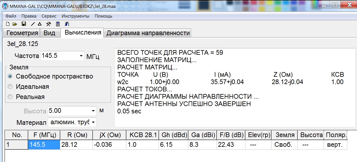

Всем чистого эфира и хорошего прохождения.
Один знакомый попросил помочь в расчёте балконной антенны, для Подмосковья и столицы обычное дело...
Про крышу можно забыть, а работать хотя бы на 2ке хочется.
Итак, это антенна с серьёзным подавлением заднего лепестка, с очень широким главным лепестком. малого размера
и с сообразными размерам характеристиками, широкая полоса приветствуется.
Начну с волнового канала.
Достойное подавление получилось только при низком импедансе, 28,125 Ом согласовывается 1/4 волновым трансформатором 37,5 Ом. 37,5=корень кв. из (50х28,125)
37,5 Ом это два отрезка кабеля 75 Ом, для частоты 145,5 МГц (2,060 м) и кабеле с ПЭ диэлектриком 2060/4х0,67=345,05мм
Модель
Какие будут ещё варианты???
73!!!
Юрий.

Zmej
Маловато подавления, при всём уважении к RA6FOO...
Юрий.
RN3DEK/3
Zmej
с дек 2005
Сообщений: 10762
Дата: 14 Окт 2015 17:40:44 #
А в 28 омных антеннах узкая полоса, начинающий вряд ли попадет без приборов куда нужно.
Подавление не решающий фактор в этом случае. Но тут обратите внимание на новомодные течения по загибу краев рефлектора или вибратора, может получится что улучшить.

Zmej
Сам опасался, но получилось не плохо...
Модель их Al трубок 8мм.
Юрий.

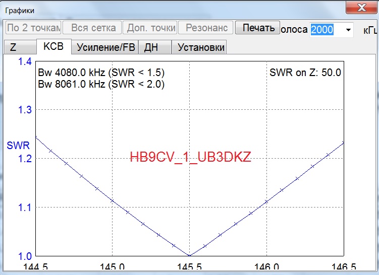

При небольших габаритах хорошие характеристики можно получить от HB9CV ( описание у Ротхаммеля для 145 МГц).
Геометрия у него дана для настройки на максимальное усиление. Если Вы её настроите на максимальное подавление, можно получить F/B более 30 дБ.

Это модель HB9CV145 MHz, в которой я схему запитки элементов заменил на эквивалентные 2 порта со сдвигом фазы питания 225 градусов. Для настройки на максимальный параметр F/B немного увеличил длину рефлектора. Расстояние между элементами L/8. F/B получился более 36 дБ. Чтобы его максимально сохранить в реальной конструкции, желательно провести полное моделирование с кабелем запитки и установочными кронштейнами.

Дата: 15 Окт 2015 14:46:31 · Поправил: suv (15 Окт 2015 15:32:51) #
uve
Что-то не очень....
Не получается давить более 15 db.
Модель
Элементы из Al трубок 8мм, бум из Al трубки 20мм.
Элементы проходят сквозь бум по оси.
Монтажный хвостик 95мм, отступ от торца бума до оси вибратора 10мм.
Фазовращалка из медного провода 4мм кв. отступ от оси бума и элементов 16мм.
Положительная реактивка гасится включением ёмкости последовательно точке питания.
73!
Юрий.
RN3DEK/3

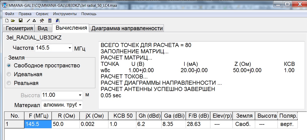

5 элементов на 28,125 Ом.
Немного великовата бум 2148 мм.
Модель
73!!!

uve
с ноя 2010
Белгород,с. Беленькое, 12 изба от края
Сообщений: 1274
Дата: 17 Окт 2015 15:11:11 · Поправил: uve (17 Окт 2015 15:18:01) #
Что-то не очень....
Если не копировть антенну, а разобраться в физике формирования ДН от этой HB9CV, то получится:
После F/B 34 дБ наблюдается асимметрия ДН в провале из-за несимметричной запитки элементов антенны. Траверса диаметром 20 мм, элементы 10 мм.Усиление 6.4 дБi.

Есть ещё путь, антенну на 18,72 Ом можно согласовать с кабелем 50 Ом.
Мне нравится простая LC согласовалка с подстроечным конденсатором параллельно точке питания и
индуктивностью последовательно.
Ротор подстроечника на оплётку фидера.
Подобным образом я согласовывал вибраторные рамки на квадратах 6Q-2m "Радиал".
Вот, что получилось:
Модель 50 Ом LC согласование
73!
Юрий.
RN3DEK/3

С гамма согласованием ещё лучше...
Модель
73!
Юрий.
RN3DEK/3
suv
с июл 2005
г.Ковров
Сообщений: 913
Дата: 20 Окт 2015 16:47:09 · Поправил: suv (20 Окт 2015 16:52:52) #
Не много поправил
Модель
Гамма согласование проводом 4мм кв.
Настройка очень тонкая...
Ёмкость скорее всего - подстроечный конденсатор, ротор на оплётку.
Конденсатор компенсирует реактиаку.
длинна перемычки и расстояние её от элемента регулируют активное сопротивление.
чертежи:
73!
Юрий.
RN3DEK/3

suv
с июл 2005
г.Ковров
Сообщений: 913
Дата: 20 Окт 2015 18:16:06 · Поправил: suv (20 Окт 2015 19:23:54) #
PenTod
Настройка тонкая, полоса узкая.. И емкость этого подстроечного конденсатора (а вместе с ней и КСВ антенны) будет "плавать" в зависимости от внешних условий среды.
Два года стоят квадраты с LC согласованием, КСВ не много плывёт в пределах 1,04-1,08.
Расчётная полоса 3МГц по уровню КСВ 1,5.
В общем, работая в FM участке это не проблема...
Гамма согласование многие радиолюбители используют...
Это эффективный медод согласования, ни какого "колдовства"...
Да, к стати, появление в ветке широкополосных антенн с серьёзным подавлением заднего лепестка, малых размеров и с достойным усилением - приветствуется!!!
