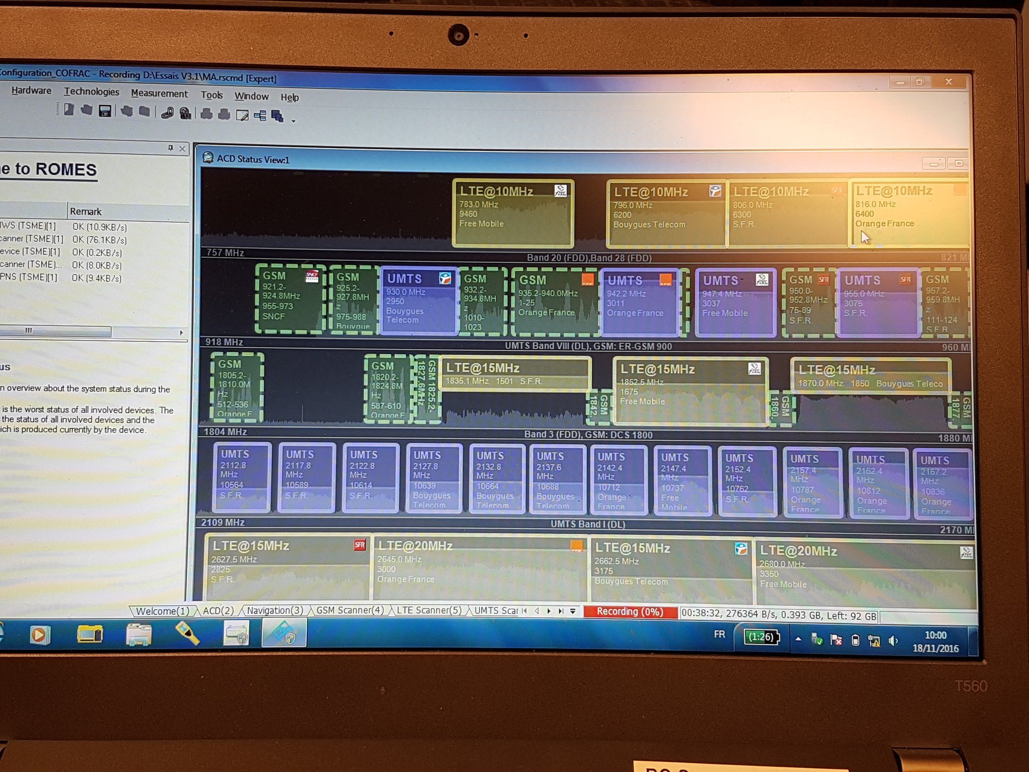

Интересная картинка пишут про GSM-R французских ЖД SNCF
Вообще классная софтина, это что такое? посмотреть бы свой двор такой штукой в плане - дудит ли в окно мачта и чья она.
СЦБист
Offline6.6
с мар 2006
Сообщений: 6667
Дата: 20 Ноя 2016 12:20:06 #
Olenevod, где нашли? "ДАЙТЕ ДВЕ!"(С)

G305e
Offline3.3
с июл 2007
Оттуда
Сообщений: 1925
Дата: 20 Ноя 2016 12:45:07 #
СЦБист
Его не надо искать - давно известная штука R&S Romes
