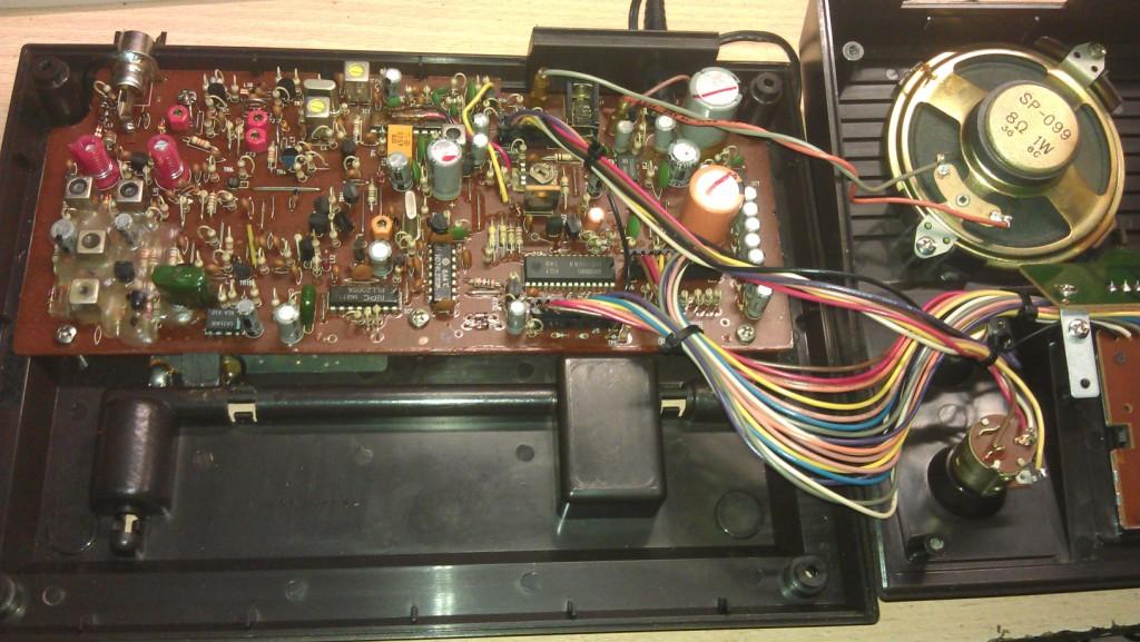

Ozyris, есть у меня такой пациент
Uniden BC145xl руки никак не дойдут...
проблему там описал , но повторюсь, может кто подскажет:
При первом включении не среагировал вообще, потом через минут 5 зашипел и показал цифры на экране (номер канала). Опытным путём понял что шаг у него 25 КГц. Как программировать его - разобрался, но вот вопрос... С ним явно что-то не так.
1- ручка squelch работатет "наоборот" (при 10 - открыт, при 0 - закрыт)
2- при появлении сигнала уровень его в громкоговорителе плавно нарастает
3- сам звук "ужат"
4- при сканировании на частоте не останавливается (портативка при этом уверенно слышит сигнал)
У кого есть схема или кто уже сталкивался с подобным?
Хочется аппарат оживить.

Маневровую ЖД слушать самое оно, для этого и брал его собственно...
Такое впечатление что на таможне включали,а блок питания там на 110 вольт был в комплекте... вот похоже и подожгли...
