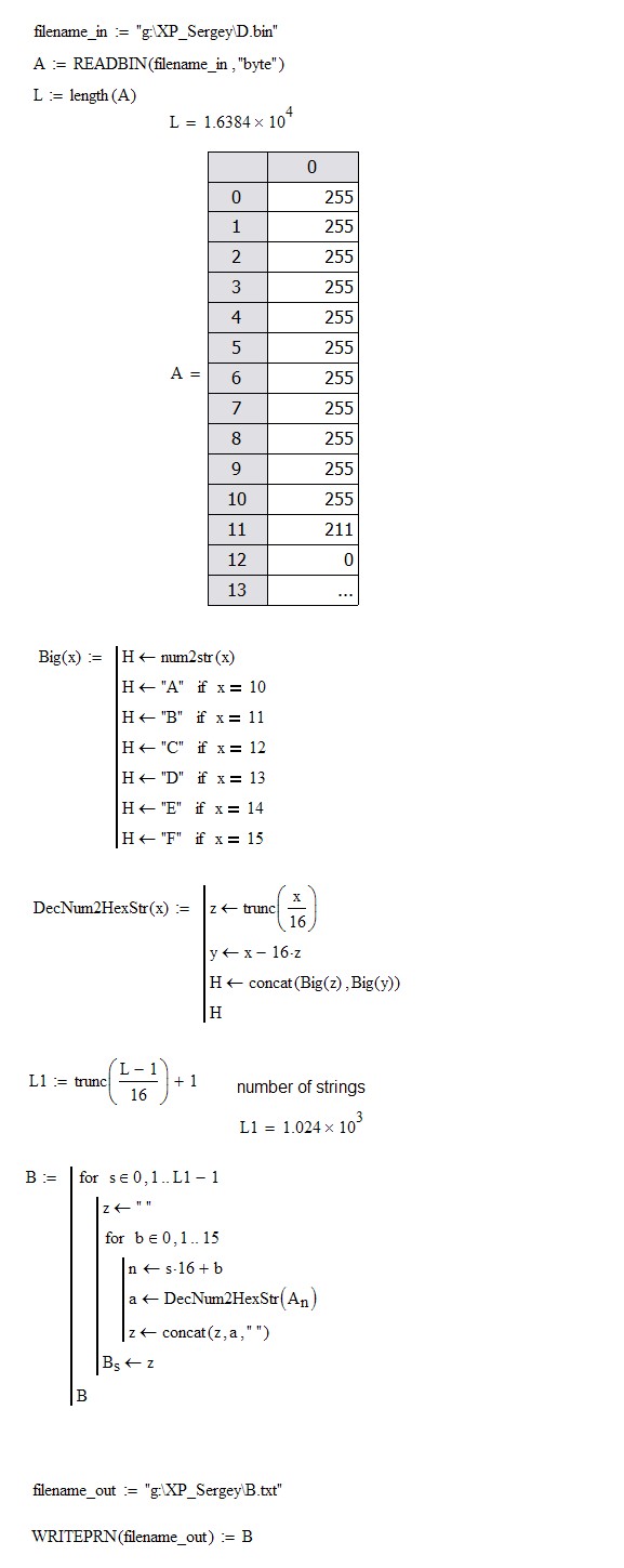

Для интереса попробовал решать такую задачку в программе MathCad-14 :-). Получилось, так как там имеются неплохие встроенные функции чтения/записи файлов и преобразования строковых переменных в числовые и наоборот (правда, встроенные функции там могут заметно меняться от версии к версии). На всякий случай, описываю результаты опытов, вдруг кому-нибудь ещё будет интересно:

Аналогично решается и обратная задачка: преобразование байтов какого-либо файла в текстовую таблицу с hex-кодами (16-ричное представление байтов); вот маткадная прога для такого преобразования "бинарника" в файл .txt:
Видно, что встроенной командой чтения READBIN создался одномерный массив А, в котором байты прочитанного файла представлены целыми десятичными числами в диапазоне 0 - 255. На основе встроенной функции num2str мы сделали свою (пользовательскую) функцию Big(x) которая преобразует целое число из диапазона 0 - 15 в hex-символ. Она вместе со встроенной функцией concat, объединяющей строки символов в одну символьную строку, используется далее в пользовательской функции DecNum2HexStr, которая преобразует числа из А в hex-коды байтов. В итоге, строится одномерный массив B, элементами которого являются строки, содержащие по 16 штук hex-кодов байтов, разделённых пробелами. Этот массив символов В записывается в текстовый файл командой WRITEPRN; вот так выглядит его начало. В принципе, не сложно добавить в прогу и вывод hex-нумерации байтов в начале каждой строки txt-файла.

там все оказалось несколько сложнее, 3FFF байт разбитых по 16 будет 1024 строк, а в файле их 1035 или что то около того, те были повторяющиеся строки. пришлось писать парсер который находил конец строки, вытаскивал адрес блока, конвертил текст в бинарник и распихивал байты по их адресам.

Сами себе задание даете, сами исполняете. Это, конечно, хорошо, но из Вашего поста я так и не понял что во что Вы преобразовать хотели? Не знаю как Вы, но я бы вырезал ёкселем нужные строки/столбцы, сохранил файл в csv формате, а потом написал меленькую такую программочку на С, бейсике, питоне, перле (ненужное зачеркнуть), и получил файл в какой мне нужно кодировке безо всяких ухищрений с маткадом. Кажется, к этому Вы уже сами пришли, коли сообщили, что пришлось городить парсер.
