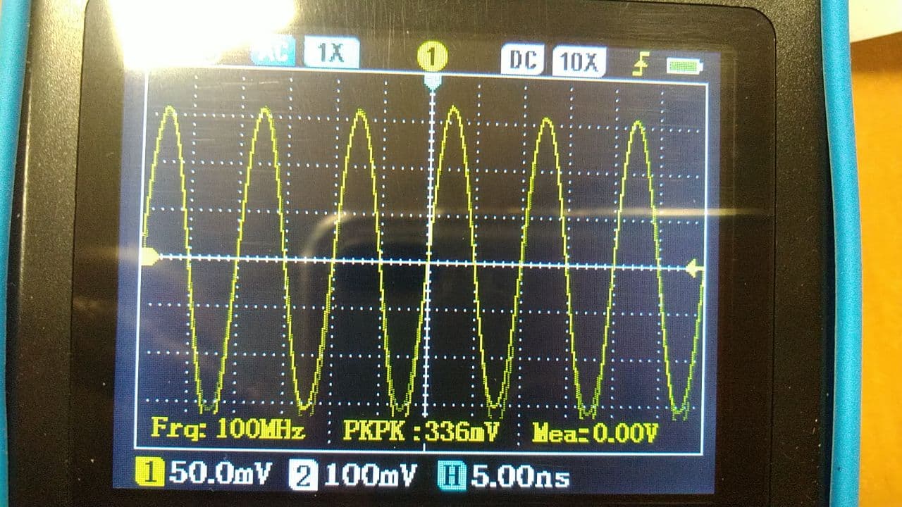

Чертыхаясь 100 раз за лето, что под рукой ничего нет кроме лома и кувалды большого осциллографа с необходимостью тянуть 100м 220V до изделий, прокляв всё на свете, лазая в полях с железками, решил наконец, хотя бы на зимний период обзавестись портативным ослом. Полез изучать что там на али предлагают и как эта цифровая показуха по отзывам работает.
....а-а-а, нет, не так...
Где-то год или два назад, в одном из профильных чатов разработчиков народ кинул видео с демонстрацией работы осцов Fnirsi, а именно 1С15. Тогда я сильно скептически отнёсся к теме... Пока, внезапно, не придавило прямо в поле потыкать изделие приборами. И тут, как раз, можно начинать читать сначала. :-)
Беглый поиск по али показал: в диапазоне до 10 тыс, на али-рынке присутствует целый зоопарк изделий от старинных DSO203, до свежего типа-планшетного сенсорного осла Frinsi 1013 (9...12 тыр. в зависимости от жадности продаванов).
10тр в наше время, понятно, сумма достаточно ощутимая для семейного бюджета и, потому, жаба сильно давила, хотя очень хотелось тот самый 1013. Немного изучив рынок и почитав профильные форумы, оказалось, что за деньги в 10...15 тыс купить что-то портативное с SR=1G/s в принципе не реально, и в 99% случаев все али-поделки строятся практически по единой схемотехнике +\- лапоть с сервисом. После глубокого изучения вопроса жаба победила! Решено было поискать из среднесегментного портативного и более 6 тыр по портативный показометр не тратить. Выбор оказался невелик - всего 5ок моделей с весьма противоречивыми отзывами и все они, что примечательно, одноканальные! У всех один АЦП с максимум 200МГц клока и полосой до 100МГц. Маленький нюанс, у 1013 модели 2 канала и каждый на отдельном АЦП. Но 10...12 тыр... Ы-ы-ы-ы... Жаба, блин!
Нет, я не против 1 канальных осцов! В полях, в 90% случаев и их хватит с головой для решения задач поглядеть что там бегает по шинам, но 2 канала греют душу + возможности сразу шире.
И вот, я уже было решил на всё плюнуть и положил в корзину Frinsi 1С15 за 4500 (с купоном), как попался мне на глаза в рекомендациях безродный DSO2512G. Увидев такое, я аж взвизгнул и чуть не подавился бутером! :-)
Портативный налодонник с 2 каналами, генератором и FFT. Но 6500 (с купоном)... И... всего один 2х канальный АЦП. В итоге жаба была загнана под шконку!
Мытарства с быстрой доставкой, чтоб её... Да, 8 дней всего ехало до Питера, но пришлось тащиться через весь Питер в богом забытую Пятёрочку в каком-то подвале, что бы выстоять очередь, выслушать недовольства девушки на кассе, что их взяли в рабство и превратили в филиал **** почты России.
Наконец, прибор у меня!
То что он там до 20МГц будет что-то более-менее показывать - это даже к бабке не ходи - особо не интересно. Ограничение всех портативных и околопортативных осциллографов. При SR=200MS/s на больше 10...15МГц по форме и не рассчитываем. Что он там на ВЧ умеет, вот в чём вопрос?! Т.к. нормальный генератор совершенно внезапно склеил ласты, отъехал в поверку, меня не предупредив, пришлось довольствоваться векторником. Для проверки был взят старый, повидавший виды, поверенный осцил Tektronix.
На 100МГц показания практически совпадают +\- 2 единиц последний знак прыгает.
На 120МГц - это край, где осциллограф что-то считает и показывает. Разница в 10...20мВ... М-м-м... на краю полосы пропускания... совсем не плохо! Главное, что бы щупы столько смогли. Но это совсем другая тема за другие деньги.
Выше 121МГц осцл упирается в возможности АЦП и перестаёт считать частоту. На 150МГц он что-то там показывает, но частоту не считает и уровень сильно врёт.
Из плюсов - автокалибровка 0. Калибруется минут 5. Из минусов - аппарат, похоже, безродный и свежий. Что там будет с прошивками в будущем - неизвестно, но пока всё устраивает и так. А там, может быть на Frinsi 1013 разоримся. Если, конечно, там будут прошивками поддерживать. Хотя, что-то по отзывам с прошивками там, тоже туго. Возможно, через пару лет, просто выпустят новый осц, с более хорошими параметрами и сервисом, китацса...они такие. Капитализьм!
Генератор не проверял - особой надобности не было.
По внешнему виду пластик и кнопки сделаны хорошо. А вот "рубашка", как на вырост - болтается.
В общем, покупкой остался доволен! Кому требуется портативный осц с 2я каналами за недорого - рекомендую.
AOR
Offline5.7
с окт 2003
Сообщений: 14544
Дата: 22 Сен 2021 19:33:01 #
Если выйдет новое firmware и прошивка плис, рекомендую обновить, моему неплохо помогло. Надеюсь, что поддержка и развитие софта будет.
rn9aaa
Offline3.7
с авг 2005
ХМАО-Югра
Сообщений: 1459
Дата: 23 Сен 2021 07:55:20 #
А там, может быть на фринси 1013 разоримся.
А стоит ли менять шило-на мыло? У меня 1013D, как показометр для простых задач сойдет, понимая все его недостатки и достоинства.
IHMO
До двух десятков МГц еще будет что то "показывать", в остальном выше можно скорей узреть всегда синус или близко :) а не реальную форму.
50мВ\деление то же не впечатляющий результат.
В остальном нормально, для портативного.
NanoVHF
с сен 2013
Санкт-Ленинград
Сообщений: 847
Дата: 23 Сен 2021 09:01:50 #
Да, тут как раз и был камень преткновения. Типа большой планшет или наладонник. Для себя решил, что наладонник мне актуальнее бегать по полям. Базовый хороший осц и так есть. А вот если бы не было, то планшет, наверное, был бы предпочтительнее.
Можете ли вы что-то прояснить по теме 2х независимых АЦП? Как оно влияет на возможности синхронизации?
До двух десятков МГц еще будет что то "показывать", в остальном выше можно скорей узреть всегда синус или близко а не реальную форму.
Это ограничение всех портативных и околопортативных осциллографов. При SR=200MS/s на больше 10...15МГц по форме и не расчитываем. У меня вопросы по большей части в том, чтобы поглядеть есть ли вообще сигналы или нет.
Кстати, если у вас есть этот осц, не могли бы вы сделать фото замеров в широкой полосе по типу приведённых мной выше?
