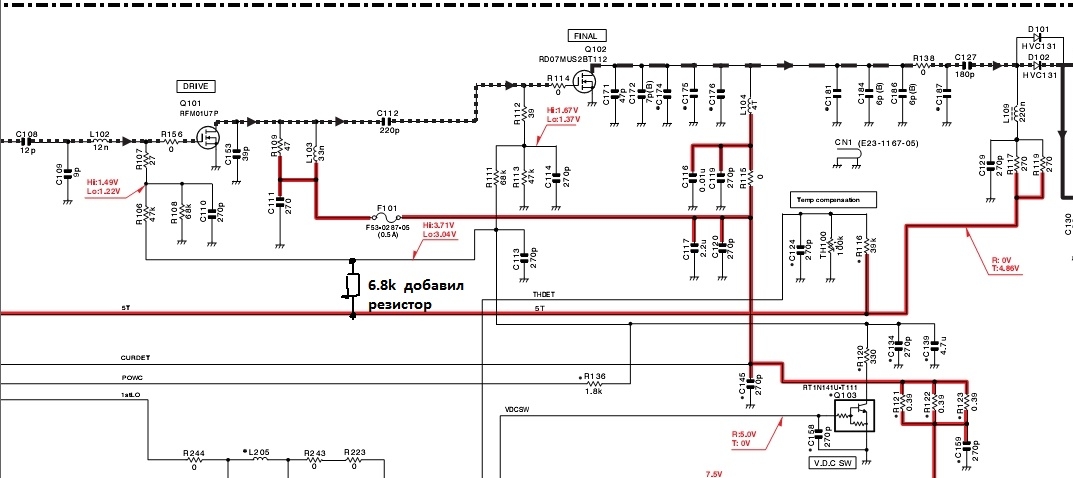

Собственно есть радиостанция, под акб на шильдике написано Kenwood TK-3000 и чуть ниже -1.
Прошил ее на частоты в районе 433мгц, все вроде работает, но мощность на передачу очень низкая.
Начал разбираться и столкнулся с тем, что управляющее мощностью напряжение не соответствует тому что на схеме.
Смотри картинку.
Не могу разобраться, это неисправность или может быть из- за того, что не те частоты зашил?
Как отличить TK-3000 М от TK-3000 М2 ?
А Вы уверены, что у Вас оригинальный Kenwood, фрагмент схемы которого представлен выше? Схемы совпадают?

Схема соответствует, низкая мощность - это в пределах 800м на открытой местности уже еле слышно, реально измерить мощность нечем, но на таком расстоянии даже игрушечные рс работают нормально.
Прошивалась KPG-137D ver 2.20 в установках программы выбирал TK-3000М.
Прошил для сравнения несколько каналов на 440мгц, 450мгц,460мгц, - на этих частотах напряжение выше, до 2.1в (на 433мгц было 0.6вольта) , но это все равно ниже нормы указанной на схеме.

Эта модель работает в диапазоне 440-480, на 433 она программирует со, но работать не обязана.
KPG-137 выдает предупреждение при попытке шить станцию вне диапазона

Вышел из ситуации следующим образом, принудительно поднял напряжение смещения на выходном и предоконечном каскадах.
В результате на 433мгц до переделки общий ток потребляемой радиостанцией при передаче был около 80 милиампер, соответственно и мощности не было, после "доработки" стал около 800 милиампер и мощность пошла.
На штатных частотах 470мгц потребляемый ток увеличился незначительно и составляет 1 ампер, был около 900 милиампер.
Жаль нечем померять реальную мощность, но полевые испытания показали, что на 433 мгц теперь с дальностью связи все в порядке.

onix60
А контура перестраивать кто будет? Она же будет тупая, не факт, что все ваши мА идут в антенну.
Завал будет немного, но разница в частоте не очень большая, 440мгц штатная нижняя, а здесь 433мгц,так что пойдет и без подстройки.
Работает вроде нормально.
Так 440 был нижний край, а не центр. Центр был 460.
Согласен, но в реальных условиях сравнивал эту доделаную ТК-3000М с ТК-2260-5 (430-470 мГц) разницы почти нет, одна станция (базовая) в городе, на окраине, а эти две брал за город 2км.
Можно было бы и фильтра подстроить, но трудно найти SMD конденсаторов разных, мелких номиналов, так что пойдет и так.
