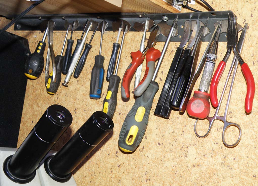

Супер сильные магнитики из винчестеров могут найти много применений.

Вот как-то не нравится намагниченный инструмент, потом к нему стальная стружка от нарезания резьб, распиливания метала липнет и нужнее ее обтирать. Это может когда ничего не слесарить оно и ничего.
Triangulum
с сен 2010
Helsinki
Сообщений: 61
Дата: 10 Окт 2016 09:53:04 #
В этом случае может помочь намагничиватель-размагничиватель
http://www.stayer-tools.com/catalog/11/422/item104208/
Arnold
Offline3.5
с июл 2005
Сообщений: 921
Дата: 10 Окт 2016 10:28:59 #
Это чисто для сборки-разборки, чтобы не ронять винты внутрь техники:)
