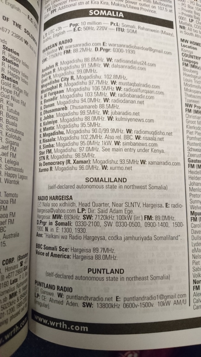

Михаил, вот что WRTH по данному вопросу отвечает:

Интересно, как там представлена моя любимая страна Сомали?
Упоминается пока Warsan, 7750 кГц, давно их не слышал, интересно, работают ещё?
693 кГц - мало шансов, в WRTH нет мощности, в mwlist стоит всего 1 кВт. В прошедшую пятницу слышал здесь Бангладеш.
последние записи на ютубе 4-6 месяцев назад, может нерегулярно вещают.
Да, похоже нет достоверных сведений и непонятно какая антенна у них, учитывая "конкуренцию" на этой частоте, насчет шансов - полностью согласен.
