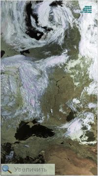

Скандинавский циклон на подходе
25.05.2017 07.43мск NOAA-18 Москва
С картой
25.05.2017 05.58мск NOAA-19 Москва
С картой
25.05.2017 06.38мск NOAA-15 Москва
С картой

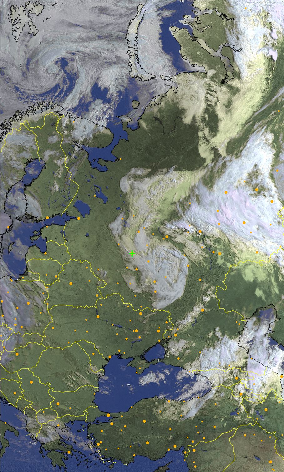

В первый рабочий день Центральный регион будет находиться во власти атлантического циклона, генерирующего дождевые облака и грозы, а прохождение днём холодного атмосферного фронта приведёт к понижению температуры.
http://www.meteovesti.ru
12.06.2017-вечер
12.06.2017 05.53мск NOAA-19 Москва
С картой
12.06.2017 14.06мск NOAA-19 Москва
С картой
12.06.2017 18.56мск NOAA-15 Москва
С картой
marquis

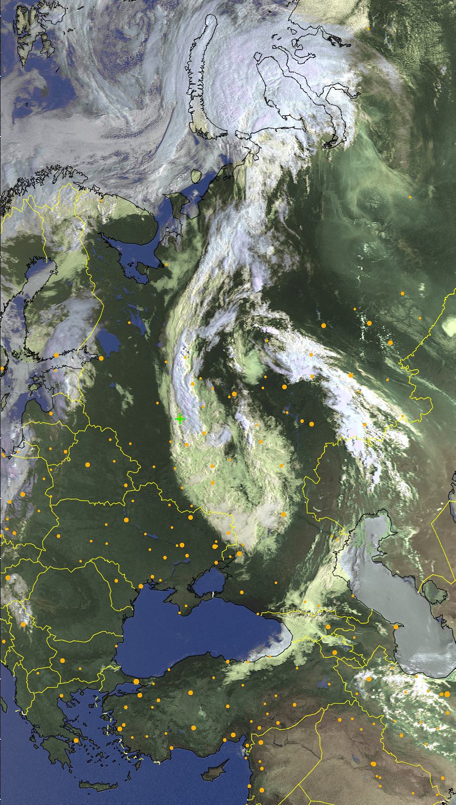

Центральный регион оказался в тыловой части циклона. Идет активный заток воздуха с северо-востока. В Москве сегодня не выше +11.
15.06.2017 05.18мск NOAA-19 Москва
С картой
15.06.2017 06.13мск NOAA-15 Москва
С картой
15.06.2017 07.53мск NOAA-15 Москва
С картой

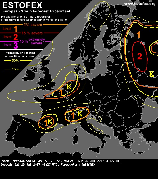

С юга к центру ЕТР приближается активный циклон. Будьте осторожны!
A level 2 was issued for parts of W Russia mainly for large to very large hail, severe wind gusts, excessive precipitation and tornadoes.
http://www.estofex.org/
29.07.2017 05.16мск NOAA-19 Москва
С картой + осадки

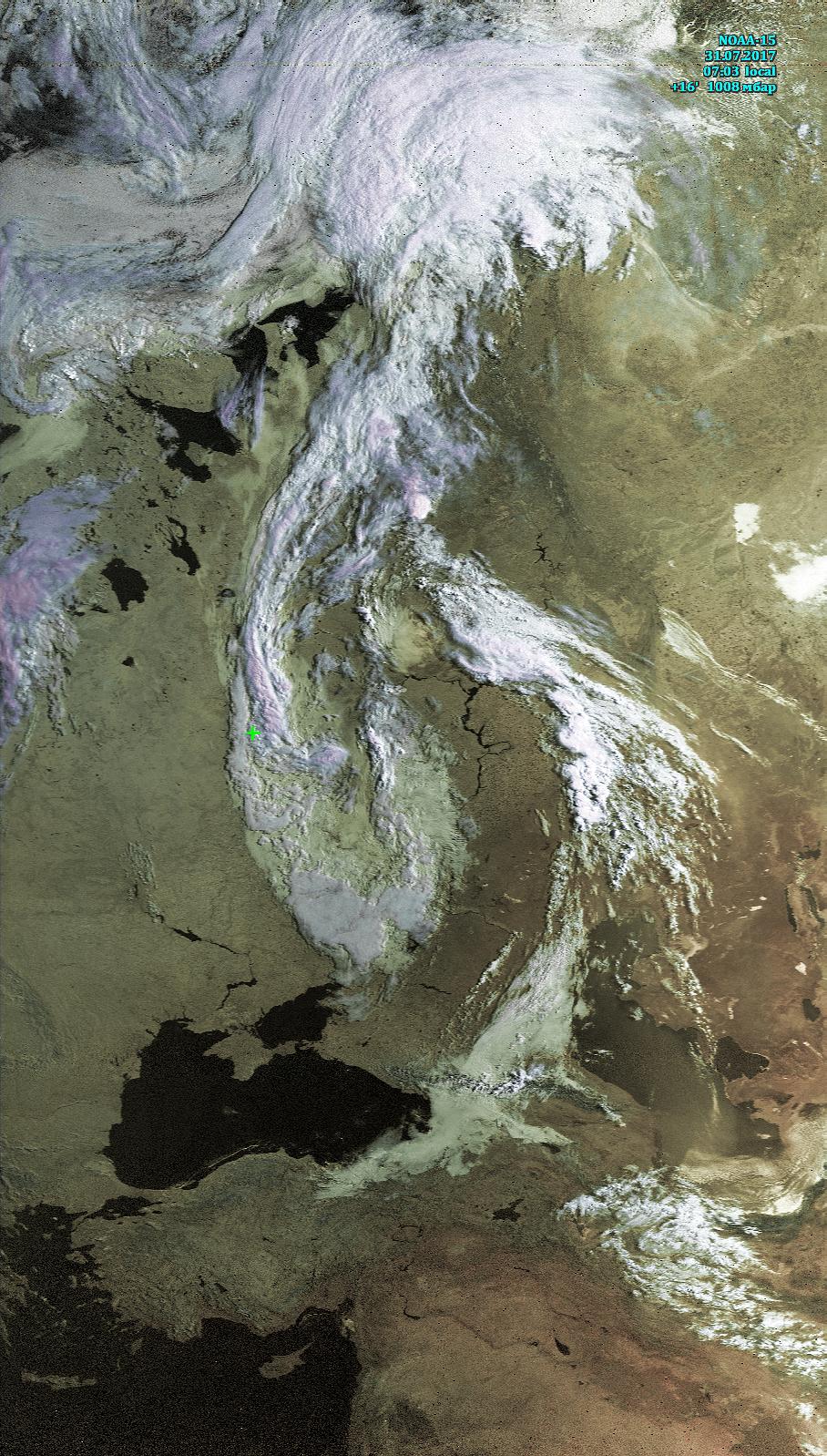

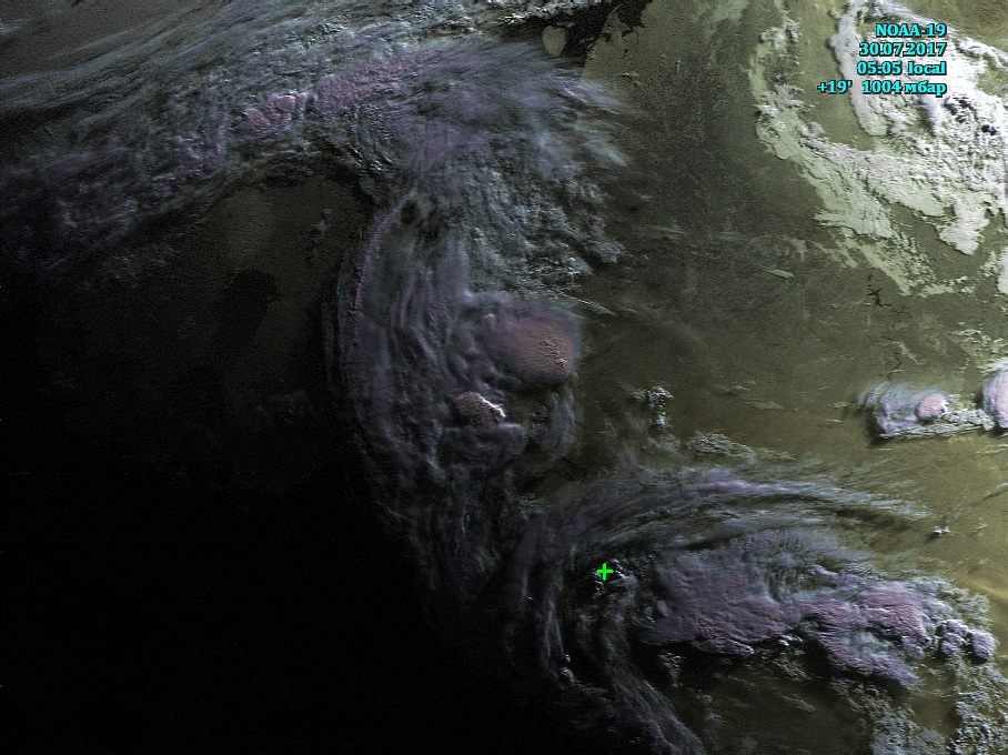

30.07.2017 05.05мск NOAA-19 Москва
С картой
30.07.2017 05.47мск NOAA-15 Москва
С картой

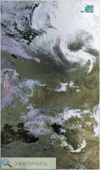

Второй день НОАА-18 конфликтует с Метеором-М2. Если на этом витке влияние М2 на 18-ый было незначительным из-за низкого пролета Метеора, то на витке за 10.00мск наш спутник полностью накрыл американца
30.07.2017 08.20мск NOAA-18 Москва
С картой
30.07.2017 10.00мск NOAA-18 Москва

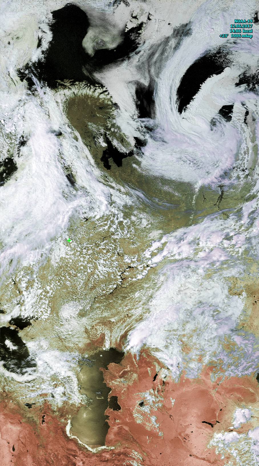

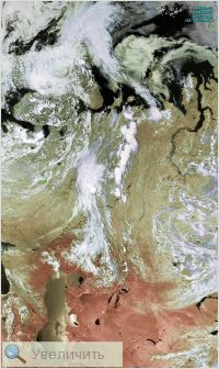

На утреннем снимке с борта 18-го просматривается шлейф от пожаров в Ямало-Ненецком автономном округе.
31.07.2017 08.08мск NOAA-18 Москва
С картой
31.07.2017 18.02мск NOAA-18 Москва
С картой
