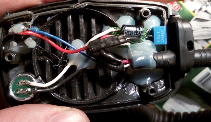

Всех категорически приветствую!
Знаю, что вопрос немного не профильный, но т.к. тут сидят знающие и грамотные радиоэлектронщики, надеюсь мне сможете помочь.
Вопрос заключается в следующем: я купил усилитель с микрофоном для организации голосового оповещения, однако микрофон очень чувствительный и происходит самовозбуждение и следовательно писк.
Поэтому вопрос, как уменьшить чувствительность микрофона?
http://www.radioscanner.ru/uploader/2017/snimok.jpg

Здравствуйте! Вижу, электретный микрофон применяется. На плате должен быть потенциометр, которым установлен режим работы микрофона по напряжению. Гуглите " включение электретного микрофона". Если применён резистор с постоянным сопротивлением, чувствительность микрофона можно регулировать его подбором. Если не дружите с электроникой, то вытащите капсюлю микрофона и забейте отверстие ватой.

Синенький прямоугольный элемент-это что, переменный резистор? Вот им и крутить.

Поставить делитель по сигнальному проводу , т.е. по следовательно соединить два резистора, подключить между сигнальным проводом и землей, а со средней точки снять сигнал на усилитель...

Что за набор соплей на вашем фото?
Ни в каком промышленном изделии такого быть не может.
Название и производителя назовите.
Изолентой или скотчем заклейте отверстие микрофона или кусочек ватки с помощью зубочистки засуньте.
Можно вынуть микрофон из штатного гнезда туда поместить кусок изоленты по размеру гнезда и микрофон обратно приладить соплями.
То, что на фото выкинуть (от кривых самоделок сразу избавляйтесь) и поставить штатный микрофон из комплекта усилителя.

Синий прямоугольник действительно отвечает за регулировку чувствительности, но он выкручен на минимум, но все равно сильное усиление.
Вечерком приду сфоткаю мануалку по прибору.
Я неочень хорошо разбираюсь в конкретных терминах, поэтому если не затруднит - расскажите на пальцах(((

Была Да согласен это не промышленное решение - купил микрофон с усилителем, выпаял микрофон и перенес его в тангенте, кнопка тангенты отвечает за подачу питания на плату - усилитель, который включает микрофон

Судя по всему достаточно просто микрофона без усилителя.
Подать 3В на микрофон и снять сигнал через емкость сможете?
Если это СГУ в авто обычный ДЭМШ подключенный через емкость без всякого усилителя спасёт.
Если динамик в 50 см от микрофона - ничего не спасёт.
Только задержка звука в микрофоне на несколько секунд.
Есть и такие микрофоны.

Да именно это автомобильный сгу, кстати действительно стоял микрофон ДЭМШ на нем. Значит я правильно понимаю, что извлекаем конструкцию меняем ее на ДЭМШ и подключаем через "емкость"
Насчет емкости, если можно подробней?

Если ДЭМШ раньше стаял без емкости так и оставляем.
После вклеивания ДЭМША его обратную сторону заклейте изолентой.
Если чувствительность услилитля с запасом можно параллельно ДЭМШу поставить резистор 16-32 Ом.
Звук станет ровным и красивым.
Или переделывайте электретник так
т.е. без усилителя. Только таблетка и несколько деталей.

Проблема в том, что раньше все это было подключено через панель управления, которой уже нет. Есть усилитель и есть микрофон. точнее так - остатки от микрофона, которые лежат раздельными элементами, и вот я сделал отдельную тангенту с другим микрофоном и подключил напрямую к усилителю.
Если не сложно, можно какую то схему и объяснить на пальцах как подключить ДЭМШ? в инете схемы "слишком объемные"
От усилка имеем 12 вольт
Тангенту вы сами делали? Если да то ДЭМШ ещё проще.
Подключается он двумя проводами, в то место куда у вас подкл выход усилителя.
Один из двух проводов разорвите и поставьте емкость от 1 до 10 мкФ.
Можете туда светодиод через резистор подключить для антуража.
ДЭМШУ, если усилитель именно для него, питание ненужно.
Если СГУ под ДЭМШ с усилителем нужно разбираться.
Название у СГУ есть?

ДЭМШ подключается напрямую без всяких дополнительных схем.

Сразу скажу, вы выбрали "оптимально неудачное" решение. СГУ предназначены для озвучивания открытых пространств, рассчитаны работать на один - два мощных динамика с рупором или улиткой. Для громкой связи в помещениях, применяются усилители нагруженные на линию. Наблюдал такую картину – стоит автомобиль в боксе, двери, окна закрыты. Нажимаешь кнопку СГУ, не успел сказать полслова – пошла завязка.
Уменьшение усиления микрофона, или использование ДЭМШа, тоже не панацея, обратная связь может и пропадет, но и звук будет тихим. Единственное "бюджетное", что могу предложить, расположить дежурного, или кто там у вас, с микрофоном в помещении изолированном от того, которое озвучивает громкоговоритель. Устройства подавления акустической связи и задержки сигнала – это уже дополнительное оборудование, проще будет продать СГУ какому-нибудь автолюбителю и купить нормальный усилитель в комплекте с громкоговорителями.

Схему, увы не найдете, уже искали и не на одном форуме. Экспериментируйте с делителем напряжения между выходом микрофона и входом усилителя, и повторяю, изолируйте говорящего от громкоговорителя.

Если это законченный УНЧ, то вход микрофонника на 100% закрытый.
Я не видел ни одного "конца", где бы вход был открытым.
В любом случае, можно померить вход относительно корпуса на сопротивление и на наличие постоянки...
Но думаю, вход закрытый, потому гарнитура на фото имеет много проводов, иначе, достаточно было всего двух проводов!

провода мое творчество - 2 провода на микрофон 2 провода на разрыв питания устройства.

Приходилось устанавливать и под капотом, если нет щелей в салон, а динамик, например установлен раструбом в сторону решетки радиатора - обратной связи быть не должно. В общем сначала установите, а затем послушайте как будет работать, а не проверяйте динамик в 50 см от микрофона.
В отсутствующем у топикстартера пульте находились генератор сигналов, коммутатор и предварительный усилитель. Пульт с усилительным блоком могли разноситься в пределах салона, так, что микрофонный усилитель 100% нужен.

нет проверка осуществлялась не в 50 см: и в квартире с выставлением динамика в окно и уходом в соседнюю комнату и на даче в открытое окно я в другой комнате. микрофон ООООЧЕНЬ чувствительный, т.е. по факту все работает в идеале, НО нужно уменьшить чувствительность микрофона.
Вообще этот МКУ-Э служит для камер видеонаблюдения для усилителя звука чуть ли не до 10 метров, потому такой эффект
