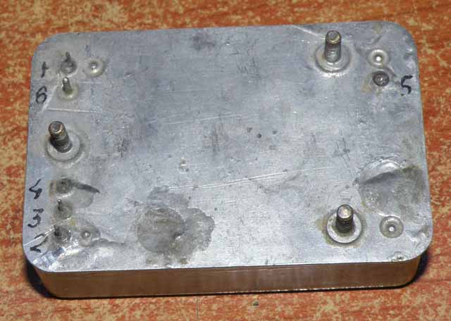

Всем доброго дня,
Раздобыл себе термостабилизированный генератор на 10 Мгц, и хотел бы узнать его распиновку. Нога 5 соединена с корпусом.
Может быть кто-нибудь сталкивался с таким? Или знает в каком изделии он использовался?

Т.е мой генератор находился внутри такого корпуса? Или это аналог? не могли бы вы одсказать распиновку? Ибо для ГК1-ТК-М распиновка ясна, там 4 ноги. А у моего модуля 6.
Сейчас нашел в составе радиостанции Глет похожий блок с децимальным номером ШИ326100.

От радиотелефона системы Алтай,у меня такой,Молодеченского завода,схемы нет-пришлось вскрывать.Транзисторы на золоте,стеклянный резонатор и КМ-ки.

Ориентировочно.
1 выход сигнала
2, 3, 4 - подстройка
5 - земля
6 - питание.
Но сигнала на выходе не вижу...

В радиостанции Р-173 генераторы
ШИ3.261.060
061.03 10МГц
выв 4 не используется 5 -земля

Вот, уже близко. Судя по тому, что на 4 ногу ничего небыло напаяно.
Но похоже генератор мертв, при подаче питания на 1 ноге ничего нет.

1 - Питание +12 Вольт
2 - Выход 10 МГц
3 - Выход +7 Вольт нестаб..
4 - не используется+7.5 Вольт нестаб..
5 - Коррекция + 6 Вольт = 10 МГц (варикап)
6 - _|_ корпус

Напаял я тут немного:
сравнил с нормальным генератором
Выставил в фазу
нагрел корпус генератора с 26 градусов до 35 частота поползла в сторону на 3 герца..
Также изменение атмосферного давления "дофига" уводит частоту, даже не "заморачивался" измерить на сколько плывет частота..
Какой же это термокомпенсированный?
