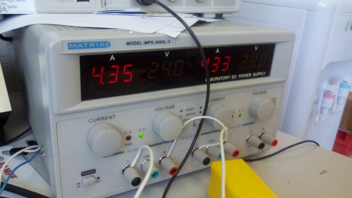

Вот собрал на IRF520. Сигнал на затворах уже приобрёл нормальный вид. Ёмкость уменьшилась, ток потребляемый драйверами уменьшился, драйвера значительно меньше греются.
При трансформации 25---50 ОМ, мощность при 32 вольт на стоке около 32вт. При трансформации 16,6---50, при 32 вольт на стоке 60 вольт RMS на 50ом, около 72вт! КПД 75 процентов, попробую эмитировать транс 1 к 2 и 1 к 3, тоесть по сопр, 1 к 4 и 1 к 9, посмотрим что получится, может быть получится при 1 к 4 по сопр, снять сто- сто двадцать ватт. Ещё надо купить транзисторы с одной партии, а то средний стоит ориджинал IOR, он вообще не греется, а крайние какая то дичь, кантрофакт китайский, чуть тёплые. Странно? Вот так вот. ФОто в приложении.

Вот. Вообщем при трансформации 16 к 50 ом, получается следующее.
Напряжение на нагрузке 50 Ом.
Потребление от источника питания 48 вольт 4,35 Ампер.
Напряжение на затворах IRF520.
Напряжение на стоках
Вопрос к знатокам. В даташитах указывается напряжение сток-исток. это действующее? Или амплитудное значение?
HighPasss
Offline1.6
с мар 2017
Волгоград
Сообщений: 130
Дата: 21 Апр 2017 14:06:23 #
В даташите указанно 100вольт сток исток. У меня на стоке, столько то напряжение (см. осциллограмму). Пробьётся или нет в таком режиме?

Zmej
с дек 2005
Сообщений: 10709
Дата: 22 Апр 2017 16:18:31 · Поправил: Zmej (22 Апр 2017 16:20:36) #
HighPasss
Обычно указывается пробивное напряжение в импульсе, а импульсы то в их обычной работе прямоугольные. Пиковое или действующее - это о синусоиде вроде.
Если там 70 вольт сейчас прямоугольного сигнала, то еще запас есть до сотни, но запас должен оставаться на всякие нештатные случаи, а не впритык загонять.
HighPasss
Offline1.6
с мар 2017
Волгоград
Сообщений: 130
Дата: 22 Апр 2017 16:29:04 #
Zmej
Осцил 77 вольт показывает RMS . Но если по клеткам посчитать то более 100вольт набирается...
Zmej
с дек 2005
Сообщений: 10709
Дата: 22 Апр 2017 16:41:02 · Поправил: Zmej (22 Апр 2017 16:47:43) #
Ну да, амплитудного более 100В.
В даташите есть осциллограмма BVdss (пробивного) на примере сигнала прямоугольной формы.
