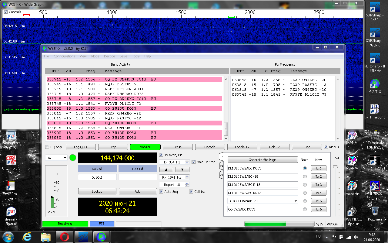

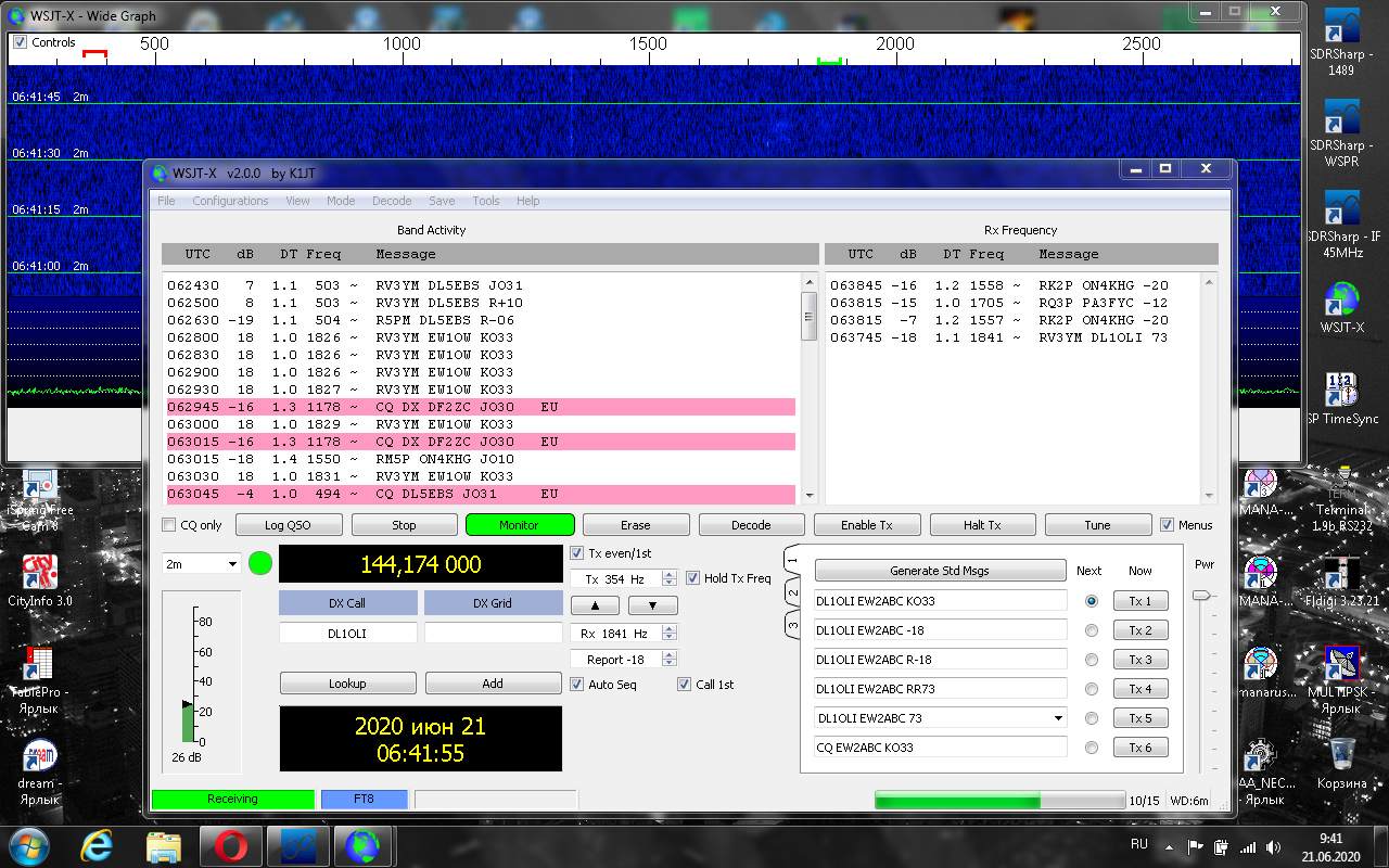

Принял утром
064330 -18 1.9 1231 ~ SM7THS YU7ON -02
064330 -13 1.2 2003 ~ SM7THS IK7UXW JN80
2020-06-21 06:37:59 5min DF1LON -18db FT8 2m 144.1749 MHz Germany DL JO31HG
2020-06-21 06:32:14 11min DH6DAO -11db FT8 2m 144.1752 MHz Germany DL JO41CN
2020-06-21 06:31:14 12min DL6YBF -21db FT8 2m 144.1748 MHz Germany DL JO31OX
2020-06-21 06:30:29 13min ON4KHG -18db FT8 2m 144.1755 MHz Belgium ON JO10XO
2020-06-21 06:29:59 13min DF2ZC -16db FT8 2m 144.1752 MHz Germany DL JO30RN44
2020-06-21 06:24:44 19min DL5EBS 7db FT8 2m 144.1745 MHz Germany DL JO31NH
скрин
скрин2

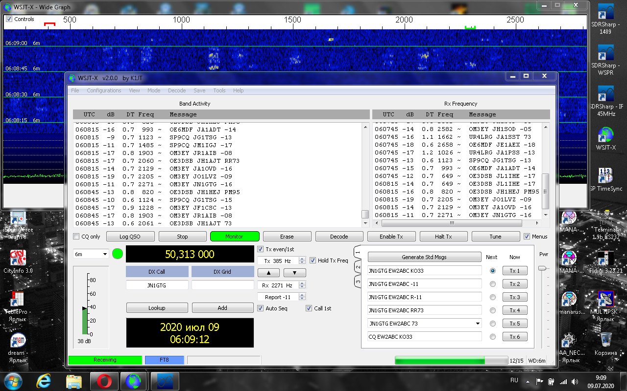

Дата: 09 Июл 2020 09:13:40 #
Сегодня японцев очень много на 50MHz
скрин

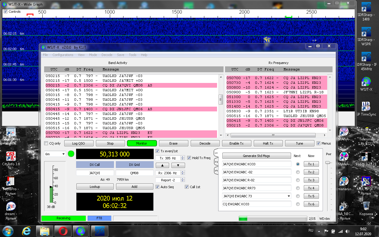

Дата: 12 Июл 2020 10:21:11 #
10 числа на 50MHz японцы шли на протяжении 5 часов с 6 до 11 по местному.
Вчера ни одного не было.
Сегодня снова в 8 часов на минут 30 приоткрывалось окно на Японию.
скрин FT8

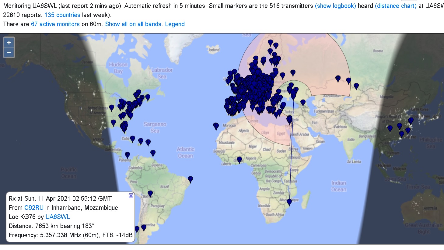

Дата: 11 Апр 2021 15:01:25 #
Наши (C92RU) радируют из Мозамбика, "засветились" у меня на скиммере, в том числе и в диапазоне 5MHz:
