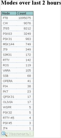

Дата: 13 Янв 2018 20:42:22 #
Просто какая-то фантастическая популярность моды FT8 у р/любителей, глянул на статистическую таблицу Modes over last 2 hours ресурса PSK Reporter - свыше миллиона рапортов от споттеров за текущие 2 часа по этому режиму:
Сравним, как было пол-года назад.

Дата: 13 Янв 2018 20:54:56 #
Если поделить то получается ~150 "рапортов от споттеров" в секунду.
А можете пояснить что физически это означает?

Дата: 13 Янв 2018 21:13:41 #
ЛВС2
Программный продукт, типа WSJT-X, JTDX и т.п. обрабатывает сигналы, принятые РПУ, при этом, детектируются позывные, уровень сигнала, частота и эта инфа отправляется прогой в виде рапорта на сервер
PSK Reporter, где данные обрабатываются. Вот, когда "строчки поползли" в декодере в видео (~4:25) - данные полетели на сервер, и каждые две минуты, можно увидеть их обновление, например, в виде визуализации "спотов" на карте.

Offline2.4
с мар 2007
Сообщений: 491
Дата: 14 Янв 2018 20:00:45 #
Это не то объяснение.
Спрашиваю по другому, и утрирую ситуацию.
Есть 1 станция работающая в FT8 и 100 её принимающих (как вы, без выхода в эфир) и отсылающих рапорты.
И есть 100 станций работающих в телеграфе и 1 станция слушающая и отсылающая рапорты.
FT8 получит 100 рапортов, а CW 1 рапорт, то есть вывод что ft8 в 100 раз популярнее? Так?
Если да, то это говорит о популярности моды среди слушающих, а не работающих ей.
Если нет то поясните (если знаете) методику подсчёта, просто числа миллионные вызывают непонимание.

Offline6.2
с июн 2013
Юг России
Сообщений: 5980
Дата: 14 Янв 2018 20:28:46 #
ЛВС2
Совершенно логичный вывод. Показометр Modes over last 2 hours на PSK Reporter отражает только "популярность" моды у слушающих, да и не только - ведь и у многих работающих в эфире принятые споты тоже репортируются на ресурс.
Я мониторю параллельно и CW и FT8 (а иногда и JT65 c WSPR впридачу, когда компьютер мощный свободен) во всех сразу бэндах, поэтому прекрасно вижу примерный паритет по кол-ву работающих передатчиков в эфире. Можете сами в этом убедиться "визуально" - вот мой CW монитор, вот FT8 монитор.
О том, что FT8 популярнее CW я и не утверждал. Для наблюдения, мне лично интересны все моды, но особняком WSPR - там работа со статистикой на сервере не в пример лучше организована.
Если интересно, я могу под разными никами скиммеры запустить на моды CW и FT8. Споты направлю на PSK Reporter. Как Вы думаете, кто "победит"?:) В обычный, будний день, минуя контесты и прочие состязания.
