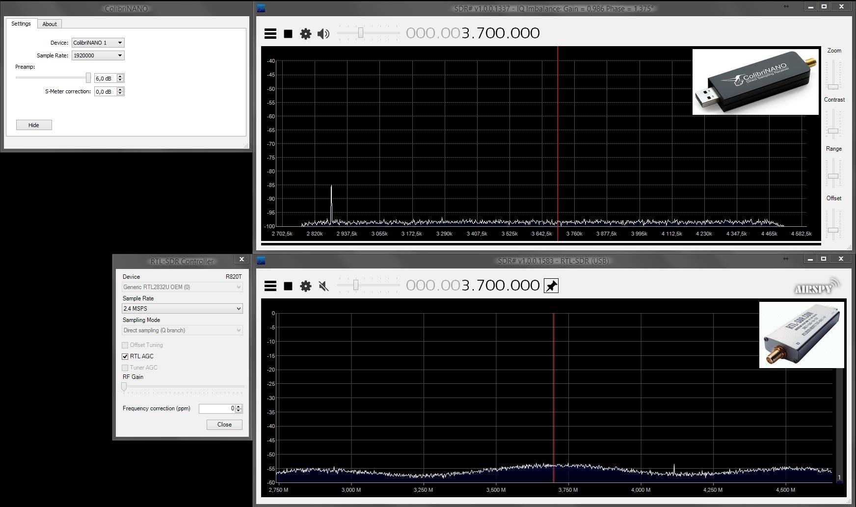

Начнём пожалуй... :-)
Скрины сравнения 2-х свистков. Шумовая полка хвалёного чУда RTL-SDR V3 и обычного синего свистка.
Миф №1.
Компания RTL-SDR провела разработку новой печатной платы, чем уменьшила наводки и шумовую полку. Не правда! На синем свистке шумовая полка даже ниже! По крайней мере на КВ в режиме директ-семпл (DDC)
На 7 точно также, на 14 разрыв ещё больше! Потенциально, это делает синий свисток на несколько дБ более чувствительным. На практике, с внешними антеннами и аттенюаторами эффект вы не почувствуете.
Палка на 14.4МГц - это граница первой полосы Найквиста.
В некоторых местах, действительно, палки отсутствуют. Думаю, это связано с тем, что в V3 применён более чистый ТСХО, вместо встроенного ТГ на кварце, как в обычном свистке.
Это так, для затравки темы! :-)

Дата: 11 Окт 2017 19:03:12 #
Обалдеть, развели нас ((

Вы должны ему сделать УРЧ и ФНЧ.
NanoVHF
Вы АГС - то отключите. Она в каждом экземпляре фактически непредсказуема, С/Ш не увеличивает
Более того АРУ здесь вредна.
Q вход АЦП синего свистка ни к чему не подключен. Когда ничего нет - то и шум меньше, и чуствительность: SSB - 13мкВ С/Ш 10 дб

Такое же сравнение шумовой полки между Colibri и SDR-RTL V3.
Тут нужно немного отступить и сделать пояснение:
1) Колибри не работает с SDR Sharp выше версии 1337. У меня следующая версия 1371, и в ней уже колибри не прописывается.
Свисток V3 в 1337 запускается, но в ней не давится фликер-шум - т.е. по центру стоит неустранимый горб. Потому, запустил свисток на крайней версии.
2) Т.к. без сигнала ШД на свистке около -60дБ оставим полную шкалу на уровне 60дБ. Хоть это и не правильно,(реально, не более 50дБ) но дальше будет наглядно видно при синтетическом тесте когда приёмник "наестся до озорной блевотки". :-)
Соответственно, в Колибри сетку привёл в тоже самое положение ДД.

NanoVHF
Первый тест в урну!
1) включено АРУ, которым в реальных обстановках никто никогда не пользуется.
2) синий свисток ловит шумы ножек Q-входа висящих в плате.
V3 принимает шум УВЧ микросхемы, которая через трансформатор туда подключена.
Такой тест можно делать только в диапазоне работы тюнеров (сколько по спецификации, без программных "модов" всяких) и с нагрузкой-заглушкой на входе, в режиме quadrature sampling.
Сравнение не годится, т.к. оно в относительных попугаях. Сколько там эти -60дБ у кажого приемника равны dbm или мкВ никто не знает.
1) отключите АРУ.
2) подайте ГСС сигнал который даст СШ=10дБ в полосе пусть 3кГц (по советской методике).
Или в полосе 500Гц СШ=0дБ (MDS, по общепринятой р/л методе).
3) скажите этот уровень сигнала для каждого приемника.
В следующем после этого тесте надо приемники перегружать подъемом уровня генератора по 5-10дБ. И остановится на уровне -2-3дБ от компрессии. Записать уровни генератора.
Перед всем этим сетку шкалы настроить на 80дБ в CFG-файле, т.к. при 60 несущая генератора уйдет выше экрана, как и сказал ivanovgoga.

Если АРУ выключить то при замерах ШД на свистке начинает скакать, чем не позволяет провести замеры. Можно сказать, что примерно ШД опускается ещё децибел на 10, но неравномерность никуда не девается.

Замер чувствительности. В полосе 2400Гц. Пока такие замеры. Попробую сейчас в конфиге общую таблицу поправить для приведения к единым цифрам. Тут бы правильно было использовать родную программу Колибри, но раз решили Шарпом, то пусть будет им.
На Колибри выставил изначально уровень -100дБм, а потом подаю сигнал пока показания не увеличатся на +12дБ. На свистке новая версия шарпа сама показывает соотношение С/Ш.
Чуйка у свистка действительно оказалась хорошей! Но как это скажется на динамике? ;-)
Исходный замер даёт нам информацию на сколько надо опускать ШД при корректировке таблицы.
У Колибри до -122дБм, а у свистка V3 до -130дБм.
