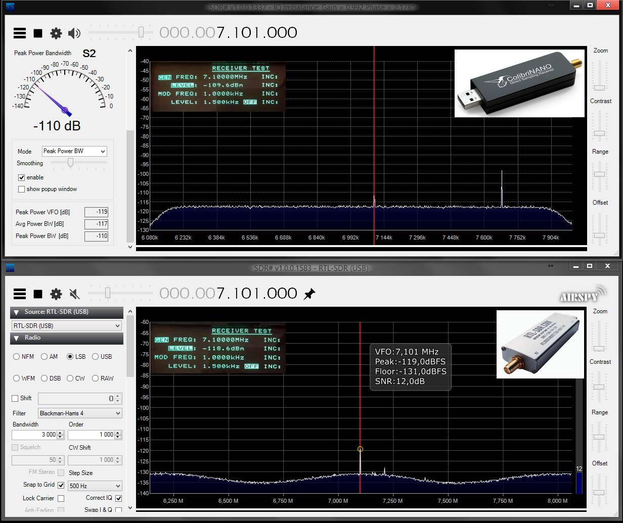

По многочисленным заявкам, прежде чем я начну расстраивать любителей свистков, привожу скриншоты чутья с отключеной АРУ и откорректированной таблицей. Дальше, будет наглядно всё видно.

Начнём, пожалуй, с приятного. Чутья у ЧУДО-свистка RTL-SDR V3 действительно до***, т.е. много!
Но, это всё равно ничего не меняет! :-)

Подаём на вход -110дБм. Замеры совпадают с прибором. Растянул немного ZOOM-ом панораму для наглядности происходящего.

Подаём на вход -100дБм. Замеры пока совпадают с прибором. Но что то появилось на спектре. Та неее... это в глазах рябит! :-)
Замечаем уровень SNR.

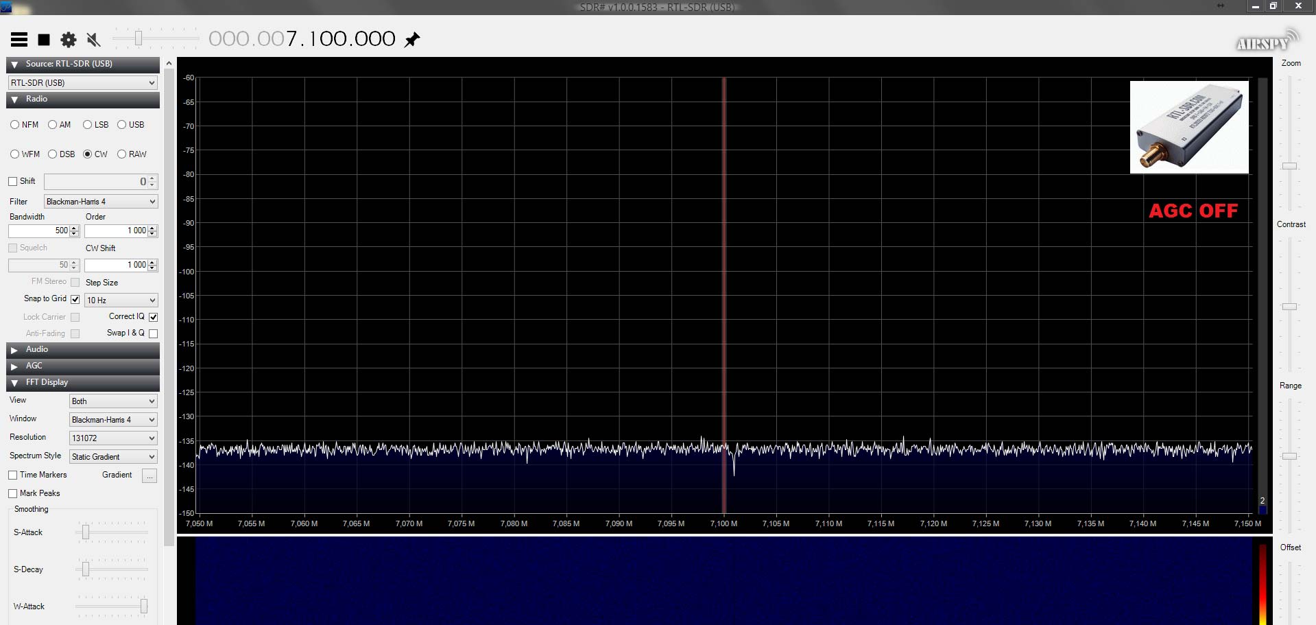

Подаём на вход -90дБм. Что за н*** фигня? Быть того не может!!!
Наверное у меня прибор грязный... :-)
Почему с выключенной АРУ у меня ШД вдруг выдавливаться стала ниже плинтуса?

Надо бы включить АРУ!
Тоже самое в широкой полосе.
