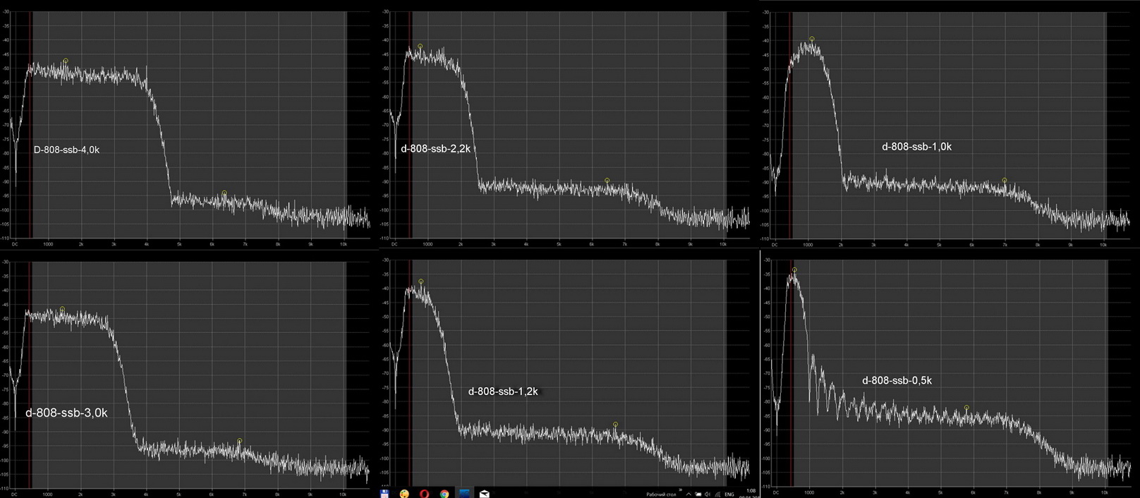

....обнаружил в своем приемнике, что в режиме ssb перепутаны полосы 1 и 1,2 кГц. -loarans, да есть такое . У них и
и кривизна разная .
