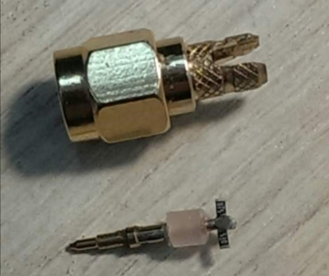

Добрый день. Дабы не плодить тем, задам свой вопрос тут же. Благо, он тоже крайне дилетантский и почти про антенну. Не прошло и пол года, как я собрал антенну из трёх проволочек, которую мне рекомендовали в начале темы. Правда, потыкав на все кнопки в MMANA я поучил какие-то цифры и немного изменил размеры, но расскажу об этом позже, когда поставлю и проверю - надеюсь сделать это в ближайшее время, а пока, ближе к делу.
Сделать свой КСВметр мне по ряду причин (кривые руки, не понимание простейших основ электротехники, лень...) не удалось. И, потратив на это кучу времени сил и средства, сравнимые с покупкой нового, я таки плюнул и заказал из Китая Redot . Нагрузки у меня нет, по этому я просто взял два самых обычных 1Вт резистора по 100 Ом и припаял их к разъёму. Эта конструкция, прикрученная к КСВметру через кучу переходников показывает на двойке 1, а вот на 70 см 1,33. Собственно вопрос: это вариант нормы или есть повод задуматься по поводу точности прибора?
Спасибо

Al_dr
Нормально для обычных резисторов.
Можно взять смд 1206 200 или 300 Ом и параллельно спаять 4 или 6шт, несколько секунд для проверки ксв-метра выдержат.

Дата: 22 Апр 2018 12:22:28 #
Технология изготовления нагрузки должна соответствовать используемым частотам. Мой Ксв-метр измеряет при уровне мощности минус 18 дБм. Я ему сам делал калибровочную нагрузку( проверил до 3000 МГц), см. фото:

Дата: 22 Апр 2018 12:27:14 · Поправил: Al_dr (22 Апр 2018 12:29:33) #
Спасибо. Я заказал такой резистор, когда приедет, наверное, соберу нагрузку получше, а пока буду верить китайскому прибору на слово.

Дата: 22 Апр 2018 20:35:47 · Поправил: RA6FOO (22 Апр 2018 20:37:44) #
Через переходники могло быть и хуже, они виноваты.
Если намерены серьезно заниматься УКВ, выберите подходящий
для вас ОДИН тип разьемов и обходиться без переходников.

Дата: 22 Апр 2018 22:40:51 · Поправил: Al_dr (22 Апр 2018 22:41:38) #
Ну до занятия всерьёз мне далеко. У меня две портативки с SMA(при чём разными), рация чуть побольше с SO-239 и тепеерь измеритель ксв с N разъёмом. Все антенны я делаю с SO-239, можно, конечно и КСВ метр на него переделать, но это нужно хорошие разъёмы и хорошо припаять. К рации всё равно шнур идёт, так что там без разницы разные или одинаковые разъёмы на его концах. Можно, конечно, убрать переходник между КСВ метром и антенной. А можно на рацию N разъём припаять. Что, наверное, даже правильнее.

Дата: 23 Апр 2018 04:01:36 #
Al_dr
SO-239 - это худший разъём из перечисленных для работы на ВЧ.

с ноя 2017
Сообщений: 37
Дата: 23 Апр 2018 10:09:14 #
А N разъёмы лучше? Как Вы думаете, имеет ли смысл на рации разъём на N перепаять и на паре антенн переделать? Или это вещи высшего порядка и SO-239 хоть моветон в УКВ, но на практике особо разницы не будет?

Сообщений: 10706
Дата: 23 Апр 2018 14:27:37 #
Al_dr
ФМ "рациям" ничего не нужно перепаивать, для этого класса техники и ПЛ-ки сойдут, особенно на 144.
