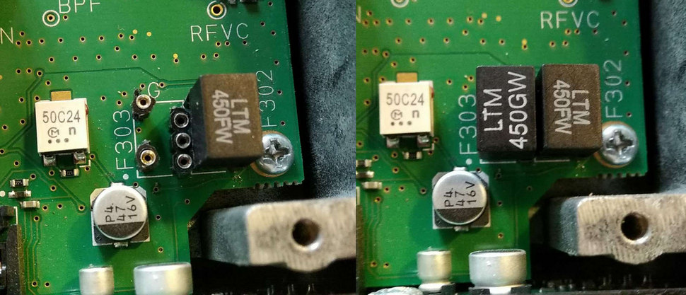

рассудил логически, там где на плате была буква G поставил 450gw а там где F 450fw
надеюсь расположил верно)))

Правильно , а сверху я ещё через односторонний скотч крышкой рации прижал )
