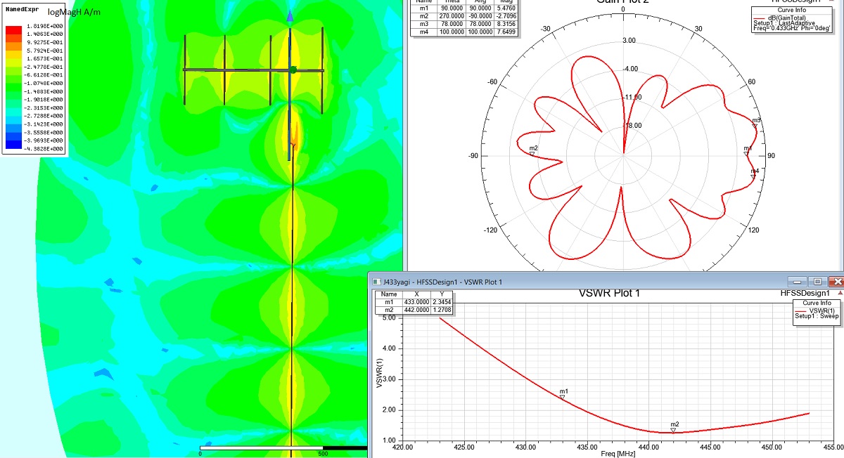

Вот мачта высотой 2.7 метра 20х20 мм, сверху 3 вертикальных диполя, частота 900 МГц
Высота мачты эквивалентна 5.6 метра для 433 МГц
Снизу бесконечная идеальная земля
По мачте сформировалась стоячая волна
т.к. в этой модели почти идеальная симметрия конструкции, то мачта не нарушает симметрию излучения
https://ic.pics.livejournal.com/ypylypenko/74196954/322814/322814_original.gif
https://ic.pics.livejournal.com/ypylypenko/74196954/322931/322931_original.gif
Напряженность магнитного поля указана при возбуждении 3 x 1V@50 Ohm = 60 mW, она достигает 20 мА/метр на мачте в пучностях тока на любом расстоянии
Вот убираю землю (мачта летит в космосе) и стоячая волна пропадает, течет ток
https://ic.pics.livejournal.com/ypylypenko/74196954/323105/323105_original.gif
Сама ДН очень сильно изменилась без земли

Дата: 18 Сен 2018 13:32:16 · Поправил: plyrvt (18 Сен 2018 13:49:13) #
ckunep это у Вас антенна J-pole
Существенным недостатком этого типа вибратора является существенный ток мачты.
Это не наведенные антенной незначительные токи как в обычной мачте.
Это возбуждаемые возле порта запитки мощные токи, сопоставимые с токами полезного вибратора.
Чтобы хотя бы частично побороть такой недостаток делают 3 разных приема:
1) делают диэлектрическую мачту
2) делают продолжение металлического вибратора вниз на 1/4 лямбда, далее диэлектрическая мачта
3) монтируют снизу ещё один 1/4 шунт, который работает как запорный стакан - сверху его сопротивление бесконечно и препятствует протеканию токов вниз мачты, вот так:
https://www.hamradio.me/wp-content/uploads/2015/06/mast_mountable_j-pole_antenna_mast_decoupling_stub.png
Также у Вас навыворот припаян кабель
J-вибратор запитывается центральной жилой на 3/4 излучающий вибратор, а оплёткой на 1/4
https://upload.wikimedia.org/wikipedia/commons/2/2e/Antenna-j-pole-diagram.svg
Кроме того, J-вибратор относится к симметричным, поэтому чтобы подключить к нему несимметричный кабель необходим балун 1:1.
Их обычно делают несколькими способами:
1) несколько витков коаксиального кабеля наматывают в катушку (дроссель)
например вот так на 433 МГц:
https://forums.radioreference.com/attachments/scanner-receiver-antennas/25102d1252988651-copper-j-pole-build-uhf-gmrs-img_0083.jpg
2) прокладывают кабель внутри трубы, например так:
http://www.la6nca.net/homebrew/jpole/JPOLE5.jpg
Если не делать симметрирование (не увеличить Common Mode Impedance), по внешней стороне оплетки кабеля текут ощутимые токи, кабель берету участие в формировании (искривлении) ДН, и в рассогласовании.
Также из Вашего рисунка непонятно где по высоте подключен кабель.
Внизу в точке крепления 1/4 шунта и вибратора - сопротивление нулевое. Вверху - бесконечное.
На некотором (небольшом) расстоянии сопротивление равно желаемому (50 или 75 Ом).

Дата: 18 Сен 2018 23:44:38 · Поправил: plyrvt (19 Сен 2018 10:42:50) #
антенна на 451 +-2 МГц, а не на 433
Остальные параметры тут
https://ypylypenko.livejournal.com/38111.html
На удивление параметры очень хорошие (в 451 +-2 МГц), не ожидал
Хотя и возбуждается совсем не так как Яга (см. анимацию в конце), но работает. Из недостатков сильный задний лепесток 0 dBi и F/B<9 dB
Из-за сильной связи половины первого директора и J-возбудителя, диполь, рефлектор и первый директор работают совсем не так как в Яге. Верхняя половина рефлектора в работе участвует мало, в возбуждении диполя и первого директора существенная расфазировка между плечами.
Резонанс вблизи 451 МГц наблюдается не как расчетный, а скорее по стечению обстоятельств всех этих паразитных связей

Как программа называется, которой Вы пользуетесь?
подойдет любой FEM-solver (CST Microwave, Ansys HFSS, ComSol, EMS FEKO, Microwave Office)
Я пользуюсь Ansys HFSS, любой перечисленный работает не хуже и не лучше.
она может проанализировать какие параметры антенны нужно поменять
гипотетически такое возможно - параметрическая оптимизация под целевую функцию, т.е. брутфорс всех комбинаций геометрии с некоторым шагом
но это работает на практике только если есть не более пары степеней свободы (переменных). 1 недостающий размер можно подобрать за час, два размера за сутки, а три за год.
в основном надо понимать чего хотим добиться и самому прикидывать размер, а прогоном симуляции проверить/уточнить.
самый простой способ "в лоб" - просто отресайзить ВСЕ размеры в 451/433 = +4.16%
другой способ - вникать в суть, почему так.
сначала проанализировать эту ягу с классическим разрезным диполем, увидеть где у неё резонанс, какое сопротивление излучения на резонансе, какая ДН.
потом проанализировать что изменяется с переходом на J возбуждение.
например видна сильная нежелательная связь первого директора и J-возбудителя. Попробовать её уменьшить отодвинув директор. Но близкое расположение директора желательно для расширения полосы диполя по согласованию.
Не корректное моделирование, потому и результаты удивительные. Вы же, Юра, сами пишите, что симметрирование плохое, а значит по кабелю потекут токи - значит кабель участвует в формировании характеристик антенны. И при этом в модели отсутствует кабель снижения ?!
Совет применить диэлектрическую мачту тоже удивляет. Нет мачты - токи асимметрии потекут по оплётке кабеля снижения. Нужно схему симметрирования делать. На моём расчётном скрине модель этой антенны с диэлектрической мачтой и кабелем снижения. Сравните со своими расчётами.

Да, некорректное. Я сначала проанализировал голую, чтобы увидеть собственные параметры этого чуда, потом добавил немного мачты, но расчет не запускал (домашний ноут бы не вытянул по RAM все равно), смысла не вижу играться дальше.
