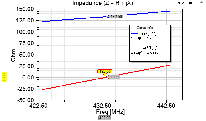

А как же тогда раньше, без ММанов, получали ДН, если натурные эксперименты столь сложны и неоднозначны?
например так: https://habr.com/ru/post/434104/
Саахов
с сен 2015
Сообщений: 858
Дата: 17 Янв 2019 10:31:33 · Поправил: Саахов (17 Янв 2019 10:53:50) #
Да уж... из-за этого Сотникова в свое время вдволь навозился двойными и тройными квадратами на TV и на 430.
Результаты, скажем прямо, не впечатлили, ожидал большего.
А вот с этим Выводом 1 в хабровской статье не совсем согласен -
Рамочный вибратор с периметром 1 любой формы формирует близкую к изотропной диаграмму направленности.
Есть небольшое усиление перпендикулярно плоскости рамки — для полуволновой петли равное 2.13 dBi, а для квадратной рамки около 3.5 dBi.
Т.е. формально вроде как все правильно, только подается в завуалированном виде, что от формы рамочного вибратора усиление не зависит, тогда как на самом деле у круглой рамки усиление выше квадратной.
выше, но не настлько чтобы на этом акцентировать или было возможно измерить

Ваши диаграммы без комментариев не понял, где тут круг и где квадрат.
это круг из провода диаметром 5 мм, диаметр которого подобран чтобы получился резонанс на 433 МГц
Красный график это азимутальная ДН, синий - по элевации (если рамка расположена для горизонтальной поляризации, разрыв питания внизу)
4.11 dBi это больше чем 3.48 у квадрата и 2.13 у диполя
Вполне согласуется с утверждением Григорьева " Наибольшее усиление имеет круглая рамка, т.к. именно круг охватывает наибольшее пространство. Здесь видна физика работы – чем большее пространство охватывает антенна соответственно – круг, квадрат, треугольник – тем выше усиление, обеспечиваемое ею."
Ну, все-таки 0.6 дБ не такая уж маленькая разница на фоне 4 дБ - около 16%.
Впрочем, кому как, хотя всегда стараюсь делать круглые.
