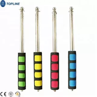

Добрый день форумчане!
Подскажите, был ли у кого-нибудь из Вас опыт конструирования телескопической КВ антенны для манпака с использованием телескопического флагодержателя? Интересуют испытанные на практике конструкции.
Радиал
с сен 2005
Сообщений: 2649
Дата: 08 Фев 2019 17:49:05 #
Опыта нет,знаний хватает. О какой длине телескопа идёт речь и о каком диапазоне?
radist47
с апр 2007
Люберцы
Сообщений: 189
Дата: 09 Фев 2019 10:19:08 #
Длина телескопа 2метра, диапазон 40метров, как расчитать катушку я знаю, больше интересует конструктив крепления данного штыря к раскладному основанию, например штативу для акустической системы
Ну вот это как раз самое простое,механика.
К сожалению,не держа в руках объект,ничего посоветовать не могу.
А вот насчёт расчёта катушки,тут промахнуться очень легко. И не только одна катушка нужна.Импеданс сильно зависит от "земли"-противовеса.
Однозначно,что после получения резонанса ,сопротивление будет заметно ниже 50 ом и его нужно как-то поднять. И не забывайте,что при 2 м длины, полоса антенны будет примерно 30-40 кГц по КСВ=2.
