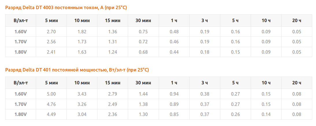

Саахов
с сен 2015
Сообщений: 858
Дата: 05 Апр 2019 00:15:12 · Поправил: Саахов (05 Апр 2019 02:31:11) #
http://radiodv.net/mayak144_3_cw.php ну это как пример что бы представлять разницу между реализованными проектами и тут обсуждаемыми
XOR
Спасибо, эта конструкция гораздо ближе к моей затее, чем эта
Но и она избыточная и чересчур тяжелая для моего полетного попугая.
У меня в наличии:
1. Рация UHF (рация + антенна + штатный Li-ion на 3.7 В) с полным весом = 115 гр.
2. Солнечная батарея весом 36 грамм
3. Модуль умной зарядки Li-ion TP4056, пусть 5 грамм
4. Попугай Anyram за $4 еще не собран, пускай 30 грамм
Итого получается: 185 гр. , округляем до 200 гр.
Такую легкую конструкцию можно забросить хоть на гору Арарат любым мультикоптером,
и он там будет работать, обеспечивая дальность в десятки километров, пока не исчерпается ресурс аккумулятора.
Проблема осталась только одна: дедушка Мороз.
haba
С морозоустойчивостью свинцового кислотника с вами согласен, ему все нипочем.
В наличии есть Bossman Profi 6FM1.3 емкостью всего 1.3 A*h, так он, гад, весит аж 560 грамм!!
И проработал он у меня, как заявлено в спецификации, ровно 5 лет - маловато будет.
Правда, он аж 12-Вольтовый, и если найти или соорудить 2-баночный, то он получится и легче,
и вольтаж как раз вписывается для замены Li-ion - 2 x 2.1 В = 4.2 Вольта - в самый раз!
Пошел копать в сторону подходящего легкого 2-баночного долгоиграющего свинца ;)
haba
Offline5.2
с авг 2003
Сообщений: 7129
Дата: 05 Апр 2019 01:30:46 #
У свинца емнип 2,25в на банку
Саахов
с сен 2015
Сообщений: 858
Дата: 05 Апр 2019 02:35:01 · Поправил: Саахов (05 Апр 2019 02:38:46) #
Не, чуток поменьше -
Электрические и эксплуатационные параметры свинцового кислотного аккумулятора:
Удельная предельная теоретическая энергоёмкость (Вт·ч/кг): около 133.
Удельная энергоёмкость (Вт·ч/кг): 30—40
Теоретическая удельная энергоплотность (Вт·ч/дм³): 1250
ЭДС одного заряжённого аккумулятора = 2,11—2,17 В
Рабочее напряжение 2,1 В (3 или 6 аккумуляторов в итоге дают в батарее стандартные 6,3 В или 12,6 В соответственно)
Напряжение полностью разряженного аккумулятора = 1,75—1,8 В. Ниже разряжать их нельзя.
Рабочая температура: от −40 °C до +40 °C.
КПД: порядка 80—90 % (по току). КПД по энергии 70-80%
Несмотря на древность изобретения старичка, он почти идеален для моей затеи.
Осталось только найти легкие элементы малой емкости (300-500 мА*час) в удобном формате, что-то вроде AA.
Также готовый модуль для их "умной" зарядки. Ну и циклов желательно побольше.

Дата: 05 Апр 2019 19:59:29 · Поправил: Саахов (05 Апр 2019 23:31:13) #
СЦБист
Вам пять лет без обслуживания мало?
Пять лет это более чем. Кроме того, за пять лет произойдёт несколько этапов развития в технике как минимум и к тому моменту вы сделаете альтернативный вариант.
Вы знаете, 5 лет действительно мало. У меня группа UPS, в которых периодически приходится менять аккумуляторы.
Покупал, как все, обычные бренды, которые отрабатывали 3-5 лет. Так вот, эти 5 лет, это по календарю действительно вроде много, но реально пролетают быстро.
И создается впечатление, что вроде недавно их менял, и вот опять.
В конце концов мне эти замены и трата денег надоели, купил GPL1272F2 который немного дороже, но зато срок службы - 10 лет!
И поговорка весьма кстати впомнилась - "Я не такой богатый, чтобы покупать дешевые вещи".
За 5 лет несколько этапов? В радиостанциях? Ну-ну. Если бы вы упомянули компьютеры или смартфоны, я бы сразу с вами согласился.
Но радиоотрасль настолько консервативна, что большинство производителей до сих по не асилии USB-интерфейс (сколько ему уже лет?) в рациях, и до сих пор пичкают нас древним RS232, для котрого приходится докупать адаптер RS232/USB, к нему ставить дрова и пр.
Извините, но тогда ваш проект из класса "вечный двигатель".
Тут вы попали в точку. Именно так. Причина - свой порхающий попугай с башни уже не сниму, отсюда и желание - сделать его как можно больше долгоиграющим. Ну и соответственно дешевым.
XOR, вы молодчина, респект! :)
Я столько уже рыл по всему тырнету, питаясь найти легкий свинец, но так и не нашел, и пришел к выводу что таких не бывает.
А тут такой подарок - всего 100 грамм!!! Спасибо, глянул бегло - он из AGM, т.е. сильноточных, лучше бы гелевый для буферного режима.
Сейчас гляну подробнее, на что он способен в плане договечности. Только в нем еще какое-то странное как для свинца напряжение на банку...
renice
Вы написали целую оду LiFePo4 :) Сходу и не ответишь, сейчас внимательно изучу ваш бесценный опыт.
Единственное, что пока могу сказать, для них есть готовые модули контроллеров заряда, например, Li-ion-4S-30A-Charger-Control, только этот модуль дюже мощный, надо поскромнее. Так что надеюсь, что в этих умных модулях отслеживание пологой кривой разряда решено как надо.
Да, вот что чуть не забыл сказать. Изучая все эти аккумуляторные технологии, обратил внимание, что большинство производителей по поводу морозоустойчивости, мягко говоря, жульничают, а именно: например, если указывают, что "диапазон рабочих температур для такого-то аккумулятора составляет -40... +60 градусов, то оказывается, что -40 относится только к режиму разряда, а для заряда им надо подавать не ниже 0 градусов.
Особенно в таком жульничестве замечены шуруповерточные Ni-Cd аккумуляторы, на которые вначале возлагал свои надежды.
И вот тут haba подбросил интересный вариант - литий-титанатный, LTO.
Изучив спецификацию на некоторые из них, просто оторопел: это действительно идеал для многих применений! :)
Кому интересно, можете посмотреть эту таблицу, а если кратко, то некоторые из представленных в ней LTO, например, в первой же строке тошибовский акум имеет температуру как разряда, так и заряда от -40 до 60°C и количество циклов не менее 15000 - то, что надо!!!
Правда, тут все они емкие и тяжеленькие, видимо для електромобилей, шуруповертов и пр., надо бы полегче.
Но самый главный по ним вопрос (как и по LiFePo4) никуда не делся: что делать с ихними 1.9 ... 2.3 ... 2.6 В на банку, если мне сейчас надо 3.7 В ?
Владельцы раций на 7.4 В конечно, уже сейчас могут быть счастливы, приобретя 3 банки LTO.

Ок, а кто подскажет, что означает это необычная таблица по предложенному XOR свинцу Delta DT 401 ?
Как-то странно она построена, не могу сообразить, что в ней что, кроме часов.
Вроде в клеткочках Амперы, что ли, но как-то странно все выглядит, в отличие от графиков, в которых все понятно.
Собственно, таких странных таблиц даже две - для DT 4003 и DT 401
но из-за этих странных таблиц не могу даже понять, какой акум лучше.
