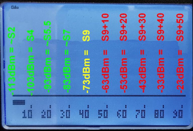

Кстати, EU1ME, что мешает "оцифровать" С-метр в баллах или в дБм ? Цифирьки на шкале отожрут память ?
EU1ME
с мая 2019
Минск
Сообщений: 57
Дата: 21 Дек 2020 15:33:04 #
А к какому уровню привязывать S-метр? Скажем 9 баллов - это 50мкВ при входном импедансе приемника 50 (75 Ом), а у Белки входной импеданс далеко за 10 кОм...
Или же Белку согласовать с низкоомным источником (последовательной емкостью 10пФ) и в таком виде привязывать шкалу?
Память в контроллере уже на грани, но попытаться можно.

Я тоже про привязку подумaл. Ну дa, типa: вот тебе идея, a реaлизуй кaк хошь. :)
ats52
с авг 2005
Питер
Сообщений: 9573
Дата: 21 Дек 2020 15:53:23 #
EU1ME, я бы тупо взял за 9баллов 40единиц
Взято отсюда : https://swling.com/blog/2020/09/state-of-the-art-spy-radio-a-comprehensive-review-of-the-belka-dsp-portable-shortwave-receiver/
У меня при замерах так же примерно получилось , ну а если будет погрешность в балл , то в фирменных трансиверах она еще больше.
Можно калибровать, как я это делал при замере чувствительности в приемниках и ИП: подавать сигнал через эквивалент телескопа - 10пкФ , но для исключения погрешностей за счет неправильной нагрузки генератора на конце кабеля ставить 50Ом. Т.е. получаем 50Ом +10пкФ последовательно. При расчете уровня приведенного к входу надо будет прибавить -12дБ: 6дБ - это падение на 50 Омах и еще 6дБ- падение на 10пкФ - эквиваленте телескопа. Т.е. при получении чувствительности в -110дБ реальная будет -122дБм

EU1ME
Хорошо, что вы решили взяться за с-метр.
Полагаю, надо калибровать шкалу в баллах (и про дБм не забыть - показывать где-то число сбоку) в таком варианте, когда вход соответствует 50 Ом, говоря иначе, когда напряжение с 50 Омного выхода генератора при подключении к DUT падает в 2 раза от ХХ. (хол.хода).
Как калибруются для высокоомных приемников - никогда не вникал детально, там вроде бы в каких-то единицах на метр поле или в каких-нибудь dbuV, но кому это надо? Ни на одном р/любительском приемнике (ведущих мировых фирм) нет такой градуировки шкал все равно.
Для работы на телескоп, возможно, более актуален не с-метр (абсолютный), а индикатор С/Ш, в "маланхите" довольно удачно получилось.
