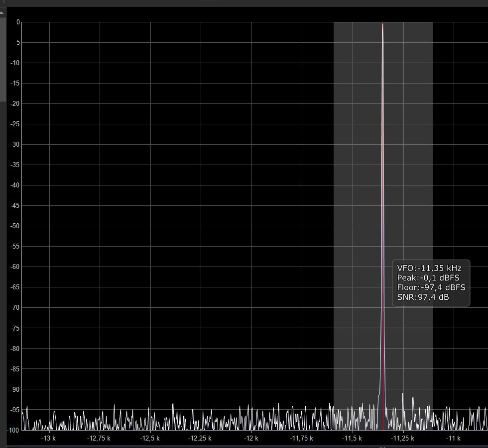

ats52, версия моего Шарпа 1732 (новые версии не понравились и начали врать dbfs увеличивая его, если не вру, на 20 дБ), источник IQ from sound card, преамп off, полоса 500 Гц, модуляция АМ. Все остальное видно на фото.
Я делал простенькую оценку для себя и не заморачивался слишком точными уровнями слабого сигнала. Выставил примерно и стал увеличивать уровень мешающего сигнала, который отличался, кажется, на 3 кГц. После изменения уровня слабого сигнала на 1 дБ зафиксировал уровень мешающего сигнала и у меня получилось порядка 96 дБ.
После этого я просто подал один сигнал и стал увеличивать его пока не появятся "палки" после чего я уменьшил уровень до их исчезновения и у меня опять получилось порядка 96 дБ. Эту картинку я и опубликовал.
Картинку я обрезал как всегда, чтобы оставить лишь то, что относится к делу и не превысить размер разрешенного файла. То, что было обрезано выглядело так: еще правее (центр экрана) отображается нулевая частота, а правее ее продолжение шкалы. Я специально подогнал сигнал так, чтобы картинка была слева где находится шкала dbfs. Вроде бы больше сообщить нечего.
Этот результат ожидаемый т.к. в Белке нет преампа и применен импульсный смеситель, который имеет огромный ДД и ограничение по ДД идет лишь в АЦП, который у Белки оцифровывает на 16 разрядов, думаю, эти 96 дБ именно по этой причине и получаются.

Дата: 18 Апр 2021 22:35:38 · Поправил: ats52 (18 Апр 2021 22:36:09) #
4alvasdan
Быстренко нашел вашу 1732 и сделал скриншот подав сигнал на 14МГц.
Что бы вам не искать то, что я писал несколько дней назад - вот:
"Всё познаётся в сравнении, он такой же по характеру, как и ваш могу на вашем написать ,что он с МАЛАХИТа с некоторыми комментариями.
..... Я ж давно отмечал, что у Белки гетеродин на много чище. Если их сравнивать в широкой полосе по IQ и не только по полезной палке, то разница должна быть уже более заметная . В приемниках ещё и АРУ работает немного по-разному."
Подан сигнал -72дБм для получения 0dBFS.

Дата: 18 Апр 2021 23:21:32 · Поправил: alvasdan (18 Апр 2021 23:31:22) #
сделал скриншот
ats52, свершилось! :))
Разность по SNR между нашими скриншотами 12 дБ в пользу Белки ДХ, что я и предполагал, когда писал, что не верю в то, что ДД у Белки и Малахита "примерно одинаковые". И это при том, что Белка, "как есть", а Ваш Малахит серьезно проапгреден в плане чистки от помех. Интересно сравнить с "нулевым" Малахитом, тогда разница в ДД может серьезно увеличиться.
Однако, Вы не описали все свои настройки, хотелось бы их узнать. Надеюсь, сигнал подавался через ДП? Ведь Белка имеет высокоомный вход и справедливое сравнение может быть только при использовании при замерах высокоомного входа тоже.
И еще, конечно же это не методика измерения ДД по скриншоту и сравнивать с ним результаты sergsib, равные 51 дБ, нельзя. Однако, разница Ваших измерений и sergsib - огромна. Как Вы эту разницу объясняете?

с авг 2005
Питер
Сообщений: 9573
Дата: 18 Апр 2021 23:42:09 #
alvasdan, я выше заявлял , что разница будет около 15дБ.
Где у sergsib вы нашли 51 дБ?
У Малахита , что у Сергея , что у меня получился MDS -137дБм. От него мы и пляшем. На С-метре они и отображаются при отсутствии входного сигнала.
Т.к. МАлахит DSP приемник, то "переполнение" АЦП очень заметно, т.к. изменение сигнала на входе всего лишь на 1дБ вызывает появление кучи палок, для фиксации уровня достаточно посмотреть на С-метр, кот. показывает входной сигнал, в данный момент он строго соответствует подаваемому с генератора .
Не забывайте , что Малахит , хоть и имеет малый ДД по сравнению с Белкой , но это более серьёзный приемник.
Авторам Белки я писал , что не плохо бы С-метр привести в нормальный вид, - не могут , не умеют или просто не хотят :)
