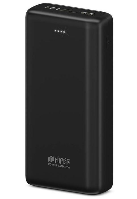

3. Очень большая прожорливость приёмника, приводит к быстрой посадке Акк(3200 мА\ч хватает на день).
Пришлось прикупить Повер- банк на 28 000мА\ч, для вылазок на природу и поездок.
Заодно и для поддержки других гаджетов.
