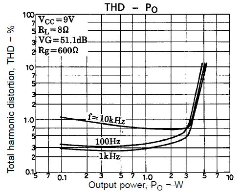

vasya pelengator
с окт 2011
Пермский край
Сообщений: 1658
Дата: 04 Сен 2022 18:42:01 · Поправил: vasya pelengator (04 Сен 2022 18:43:24) #
Грундиг времён заката, увы, м/с китайского производства...
TA8227, LA4182, LA4192 и др. - это всё одно и тоже. Мне нравилась только из-за нормальной отдаваемой мощности при питании 6В, в остальном довольно большие искажения на ВЧ, для качественного ФМ не подходит в принципе.
LA4182, мост:
LA4192, мост:
Включение по даташиту:
Реальная хорошо работающая реализация Панасоником в народном ширпотребе:
Т.ж. очень хорошо скорректирована АЧХ на входе, которая избавляет от регулятора тембра.

vasya pelengator
с окт 2011
Пермский край
Сообщений: 1658
Дата: 04 Сен 2022 19:29:46 #
Хайо
Да всё важно для качественного ФМ. Всё вы прекрасно знаете, что при таких искажениях по ВЧ вместо звона тарелочек будет "тссс, тссс". В Океане ведь себе такое не стали делать.
А на самых низах по искажениям проблем ещё больше конечно.
