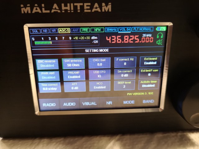

На днях получил опциональную плату для приемника Малахит DDC.
Наконец-то появилось время её установить.
Что касается самой платы, то изначально я ожидал увидеть нечто другое, думал будет прием части УКВ в зоне Найквиста или что-то подобное с фильтрами по входу для сравнительно узкого участка, но автор приемника пошел другим и даже более сложным, но переспективным путем и плата оказалась с синтезатором частоты, двумя преобразованиями и пр. Ну даже лучше, так как шире возможности. Но к сожалению это накладывает ограничения по полосе обзора до 1920 кГц на УКВ. Дополнительная (опциональная) плата работает на частотах выше 30 МГц, кроме участка 87-108 МГц.
Установка несложная, но есть пара нюансов.
Если есть резистор между разъемами OptIN и OptOUT на основной плате, его надо убрать (у меня не было). Джамперы подключаются в имеющиеся на плате разъемы, а шлейф - смотрите внимательнее с какой стороны у него контакты, его надо "перекрутить".
Также в моем случае не совпадало отверстие в корпусе под антенны разъем на доп плате, пришлось подрезать в корпусе "ступеньку", так как оно было не полностью круглое, а разъем на доп. плате круглый. Но это мелочи, я правда от нетерпения побеспокоил автора, а он мне посоветовал путь решения, алюминий достаточно мягкий и его можно было подрезать ножом.
Когда доп. плата установлена, перепрошиваем приемник. У меня выяснилась еще одна проблема, так уж получилось схемотехнически, что он не прошивался, передаче данных по usb мешает установленный внутри дроссель, опять же по совету автора проблему легко решил следующий способ: я воткнул еще один usb кабель в свой ноутбук и приложил землю ответного разъема к земле приемника (к антенному разъему) и Cube нормально прошил приемник, просто пришлось подержать дополнительную "землю" в руках.
Далее включаем приемник, в меню активируем дополнительную плату
справа сверху - ставим enabled в квадратике Ext board, выключаем приемник, включаем, пользуемся.
Если все правильно подключено, сразу должно заработать, если не приема на УКВ (кроме 87-108 МГц), то проверьте подключение, особенно шлейф. Да, при сборке корпус закрывается немного внатяг, динамик упирается в доп. плату, но никаких проблем это не создает.

Итак, доп. плата установлена и у нас есть прием УКВ от 30 МГц до 2 ГГц (если не ошибаюсь, верхнюю границу не проверял). Полоса обзора на УКВ как я уже отметил выше ограничена, но составляет 1.92 МГц, что больше чем у Малахит DSP2, но не максимум что может показать этот приемник. Кроме участка 87-108 МГц, для его приема доп плата не работает. В этом участке все как раньше и полоса обзора тоже.
Из проблем я отметил, что есть зеркалки от вещательных УКВ станций, артефакты, шумы и всякие другие нехорошие эффекты на некоторых частотах и если обобщить, то фактически участок 30-87 МГц не является рабочим, в нем и без доп платы не было нормального приема, но и теперь не стало. Видимо это еще поле для доработки программной. Зато помимо 87-108 МГц, все что выше 108 МГц работает теперь нормально, наконец-то есть уверенный прием. Пока что чувствительность не измерял и не сравнивал с другими приемниками, но по известным мне сигналам прием хороший. Иногда бывают незначительные артефакты на панораме во время "прогулки" по диапазонам, но они встречаются нечасто и преодолимы, горбики какие-нибудь. На 400 МГц и выше включение имеющегося в приемнике преамплифаера ничего не дает, так как он все-таки после доп. платы, на которой есть свой УВЧ. Поэтому чувствительность нормальная и без премапа, ниже по частоте, например в р-не 100 МГц он чуть-чуть добавляет усиление, но не кардинально. В основном преамп нужен на частотах ниже 30 МГц, если например телескоп используем или еще в каких-то случаях. На УКВ я покрутил приемник на частотах от 108 до 200 МГц, от 400 до 500 МГц, в целом все видно что должно быть, все работает. Доп. плата это фактически новый фронт для УКВ приема с широкополосным входом, своим увч, своим преобразователем частоты и пр.
Новая прошивка не только управляет доп. платой, в ней сразу заметны разные полезные изменения, в том числе сразу хочется отметить включение по трем нажатиям (мне это больше нравится, чем однократное) и индикация включенного аттенюатора на основном дисплее, да такая что теперь точно нельзя не заметить включенный АТТ и его значение.
PS. мой малахит DDC на АЦП от Analog Devices.
