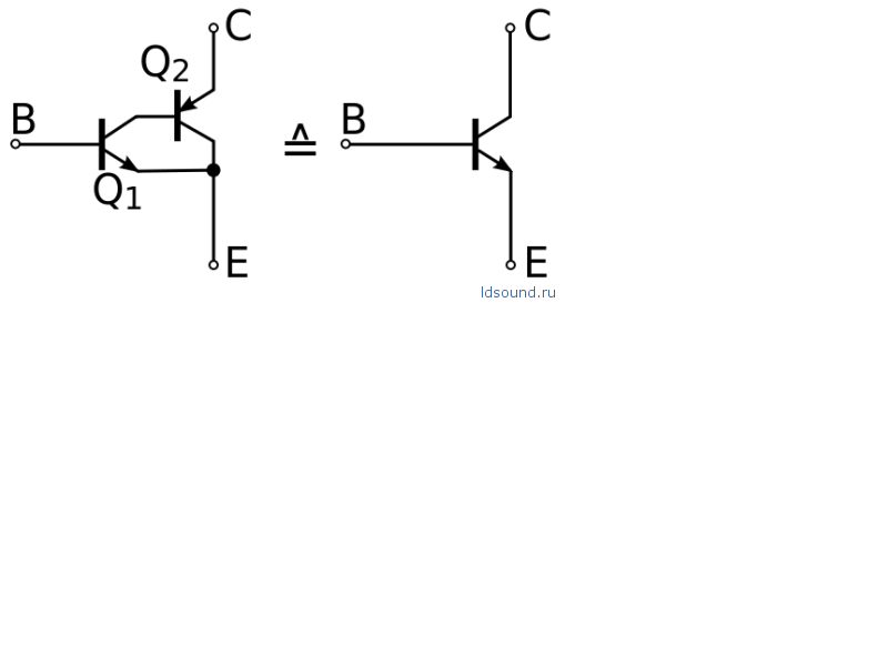

Хорошо, сейчас сделаю. К тому же интересно, эмиттер Q6 является на самом деле коллектором составного транзистора, и никакого пикового детектирования здесь не получится, а следовательно и увеличения выходного сигнала произойти не должно.

Может быть, если заменить этот составной транзистор обычным в этой схеме (временно для понимания), то встанет всё на свои места. Эмиттер выходного транзистора (Q6) - это коллектор составного, и работает в данной схеме как коллектор, т.е. имеет токовый выход. Поэтому от подсоединения к нему конденсатора никакого пикового детектирования ждать не приходится, сигнал с резистора просто интегрируется.
