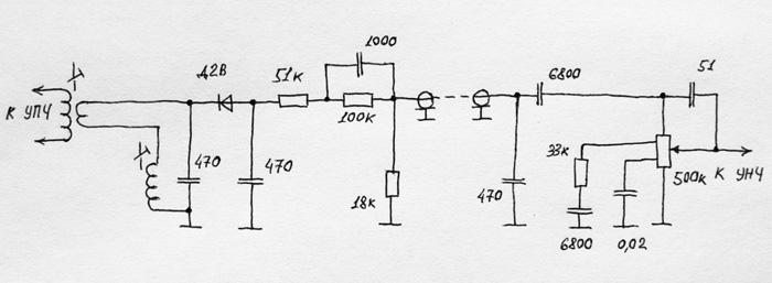

при изучении схемы лампового приёмника БЕЛАРУСЬ-57 обратил внимание на грамотное составление УПЧ465. Особенно радует правильная схема АМ-демодулятора. Диод Д2 был в те дни хай-тек, если его заменить на Д311, будет вообще огонь. Правильно сделано малый конденсатор после диода, потом резистивный делитель неслабый и только на его выходе большой фильтрующий конденсатор. Таким образом этот приёмник реально может выдать качественно ШАМ и оказался на 50 лет в опережении)
В новых ОКЕАНах демодуляторы также так сделаны. Сначала хороший разгон сигнала, в демодуляторе хороший антишумный полосовой LC-фильтр на 2 контура, в БЕЛАРУСЬ-57 аж три контура, диод работает крайне высокоомно на небольшой конденсатор и резистивный делитель на низкоомном выходе получает НЧ-фильтрацию на несколько нФ.
Значит, в середине 50их годов в СССР ещё строили вещательные приёмники по науке.

Дата: 05 Ноя 2022 13:40:27 #
Посмотрел схему, большого конденсатора на выходе не увидел, на входе 470 пФ, потом 1000 пФ параллельно последовательному резистору, и всё. Ну и на входе УНЧ ещё 470 пф, правда там экранированным проводом подключено, ещё сотня пФ наберётся.

Дата: 05 Ноя 2022 15:54:43 · Поправил: Хайо (05 Ноя 2022 15:57:17) #
Хайо
с дек 2015
Оренбург
Сообщений: 20461
Дата: 05 Ноя 2022 15:56:40 #
Посчитайте на второй конденсатор постоянную времени и видите, что 465кГц глубоко подавлено, а НЧ-спектр практически не урезан. В моих схемах тоже нет 10нФ никаких, всё в сотни пФ играет до 1...2 нФ.
Практически получается, НЧ-спектр определяется АЧХ от фильтров ПЧ. Это очень приятно на слух, особенно, когда ПЧ-АЧХ трапецоид.

Хайо
Оригинальный у вас переход от примитивного лампового сверхрегенератора в дачно-чердачной теме к почти Hi-End ретро-приёмнику )
Посмотрел схему, действительно серьёзно подходили к разработке в этом аппарате.
Даже перерисовал для наглядности этот вариант АМ-детектора, произвело впечатление.
Живьём я слушал в детстве-юности Восток-57, но там детектор ламповый, УНЧ и акустика попроще, но был регулятор тембра на НЧ И ВЧ. Звучал аппарат конечно приятно, что на КВ, что на УКВ.
А в Беларуси-57 грамотно сделано: диодный детектор нагружен на 50 кОм активного сопротивления, конденсатором 1000 пФ скорректирована звуковая АЧХ, регулятор громкости с тонкомпенсацией... там "бубнящего" звука в принципе быть не может.
Для тех, кто сейчас увлекается качественным АМ-приёмом это решение будет актуально при подключении качественного УНЧ с высоким входным сопротивлением, порядка 1 МОм с входным каскадом на полевиках, можно даже м/с, плюс качественные плёночные конденсаторы. Звучать будет хорошо. Только амплитуда напряжения ПЧ на входе должна быть соответствующей.

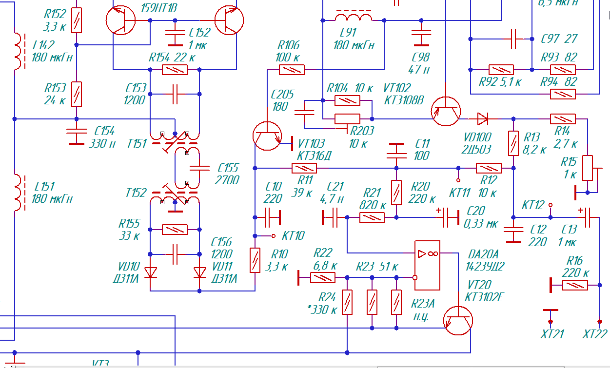

Дата: 06 Ноя 2022 12:15:22 · Поправил: Хайо (06 Ноя 2022 12:19:44) #
vasya pelengator
нужно было срисовать трёхконтурный LC-фильтр от анода последнего УПЧ до Д2. Это тоже важный момент, который позже до уродства упростили и в 1980их этого нет совсем даже в высшей категории.
это в микросхемном 214 так сделан АМ-демодулятор.
Разгонный УПЧ (симметричный в ОБ) выдаст к диодам в отдельности противофазно 3...7 В пик-пик , R10 убирает резкие пики, С10 сгладит 930кГц практически до "невидимости" но никак не срежет НЧ-АЧХ. С11 убирает окончательно 930кГц пульсацию, к ХТ22 подключается 10кОм VOL-потециометр.
VT102+VD100 выдают при ЧМ сигнальный ток, при АМ заперты. VT103 при ЧМ коротит АМ-демодулятор на массу, чтобы не было искажения ЧМ-аудио от нелинейной обратной ВАХ диодов.
Итого получается -56...60...-70 дБ искажения на АМ 80%...50%...30%.
На R20+DA20A вырабатывается базовое АРУ-напряжение из которой для каждого УПЧ/УВЧ формируется отдельный сишнал АРУ в эстафете для оптимального С/Ш на выходе.
Думаю, в БЕЛАРУСЬ-57 искажения на выходе демодулятора тоже малые , не хуже -50 дб и если делать громкость не предельную, на слух не обнаружить искажения.
