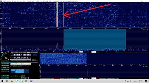

1030,270 CC103 Radio Chilena, La Concepción de María Purísima del Nuevo Extremo, Bío Bío, Chile.
