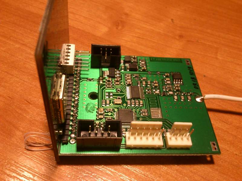

на входе step-up до +8v за ним 78L6 и 78L05A, ADF7012B и STM32F373C8T6 в lqfp48
четырёхконтактная гребёнка, для подключения mrz_n1 и Flash Loader (залочен)
1 __ GND
2 44 Boot0
3 31 usart1_rx
4 30 usart1_tx
шестиконтактная гребёнка
1 37 SWDAT
2 __ GND
3 __ +3.3v
4 34 SWCLC
5 _7 NRST
6 25 VREF
блок датчиков
12 GND
34 выход датчика влажности
56 +3.3v
78 термодатчик
плата gps
1 40 usart2_rx
2 39 usart2_tx
восьмиконтактное посадочное место явно под датчик давления, туда разведён i2c, скорее всего что то типа MPL3115A2
i2c адрес 0x77 MS5607/MS5611

Ух ты... А эти интересней будут на разобрать. И GPS отдельным модулем, и синтез (вроде, на нижнем фото ровно в центре) какой-то от Аналоговых Девиц....
XOR
Сообщений: 1354
Дата: 04 Дек 2020 10:50:49 #
adf7012
Mahno
Offline2.2
с ноя 2020
Симферополь
Сообщений: 501
Дата: 04 Дек 2020 13:52:59 #
У меня на столе выпуска апрель 20,г. Нет белых конекторов и разводка на край платы немного другая, а еще rx tx выведены на край платы датчиков,может туда давление подключают,хотя внутри потеплей будет.
