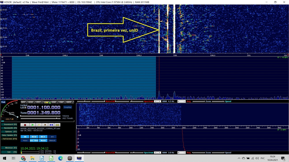

Да, Бразилия. Сегодня я только её и идентифицировал пока (из новеньких):
AFEDRI SDR/beverage 250m/250deg- караулю Патагонию :)
Проход- Бразилия PE, SP, RJ, Парагвай (1450,165 немецкоязычная(!) р/с), Ла-Плата.
Бразилия. Залетела впервые:

Greenland
Можно попробовать копнуть местные киви на предмет несущей с таким говорящим оффсетом
Greenland
с июл 2009
Латвия, Рига. Латгалия.
Сообщений: 5209
Дата: 11 Апр 2021 08:57:24 · Поправил: Greenland (11 Апр 2021 09:43:29) #
wazzoo
1349,800 есть только на бразильских киви на юго-востоке и в центре.
Сегодня вокруг 1320 была куча больших оффсетов... ,137= ZYK271 Култура, Пелотас, RS.
