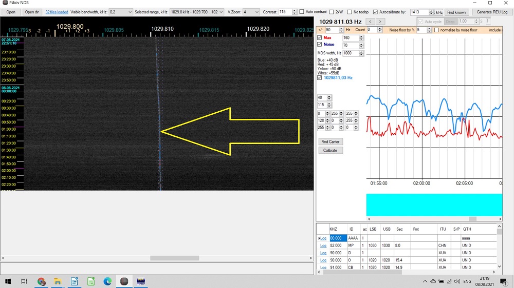

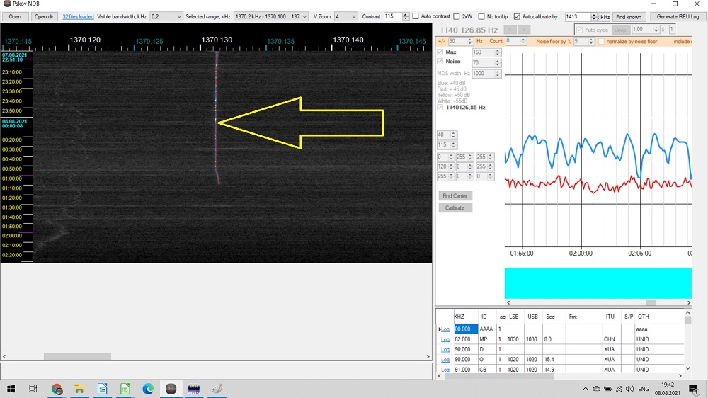

#03/06-08.08.2021/KO26xx/Русская речка/AFEDRI SDR/beverage 250m/270deg
Плюс-минус сезон можно начинать. Картина примерно понятна. С малой Боливией всё хуже и хуже день ото дня. Sariri и Jatha еле просматриваются, надежд мало.
Uruguay, La Plata. Ещё до полуночи эта часть преобладает, потом уходит:
1.399,988 Zorrilla de San Martin:
NE Brazil, Parana, Argentina, La Plata. Более-менее всю ночь:
Colombia. Под утро всё больше и больше колумбийцев:
1.339,992 Los Años Maravillosos:
Chile.
Rare Chile.
Маломощные бразильцы с северо-востока или из Параны (одинаково вероятно):
1.029,811
1.370,131
Peru. Полноценного рассветного характерного «распыла» не наблюдается.
