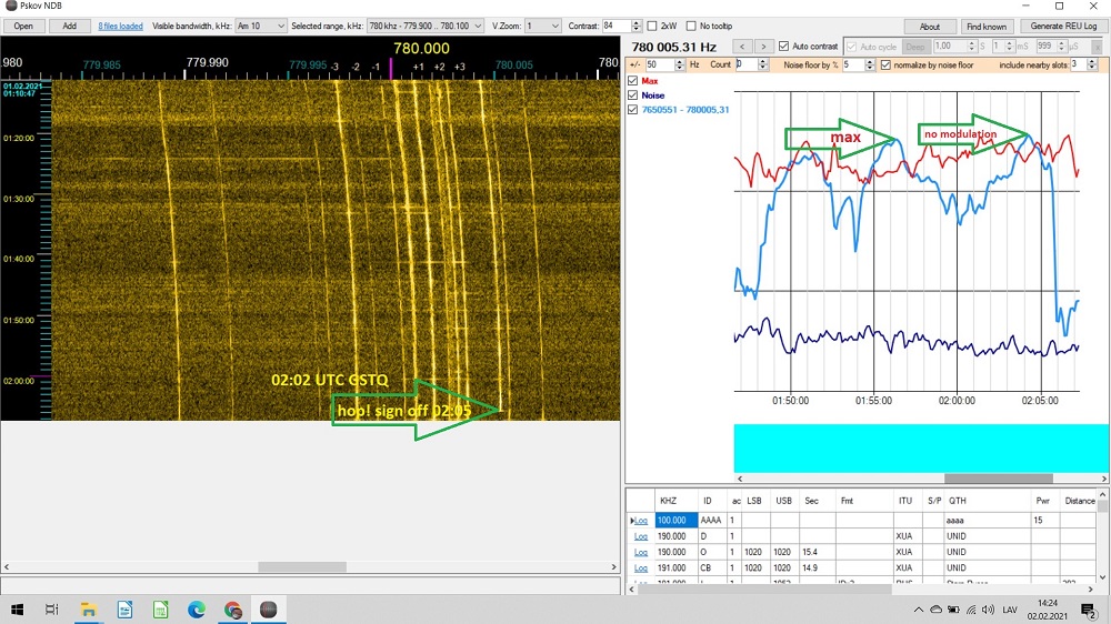

Дата: 02 Фев 2021 15:43:08 · Поправил: Greenland (02 Фев 2021 15:43:29) #
780 BVI. С ВС на ПН. Кто-то отвёрткой поработал- и палка уже в другом месте. Работает как обычно- 02:02 "God Save The Queen" и три-пять минут без модуляции (причём в этом режиме она по уровню всегда выше окружающих, такие дела).
Примелькалась. Надо подловить "бурьку" и схватить за хвост. Несущая перспективная :)
