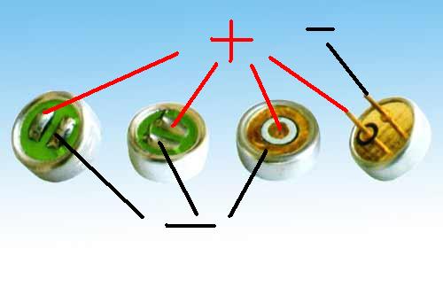

В наличии имеется электретный микрофон от Motorola GM300, подпаял его к плате микрофона. На трансивере заклеил изолентой 7 контакт VCC, вместо него подал +3.5В, с понижающей платы с 5 вольт.
Не работает всё равно, только несущая при активации передачи.
Подпаяли микрофон с учётом полярности его подключения "+питания" к "+ микрофона", минус микрофона на общий? Минусовой вывод микрофона, как правило, прозванивается на его корпус.

Измерьте напряжение питания микрофона, непосредственно на его выводах. Оно там должно быть, в режиме передачи.
