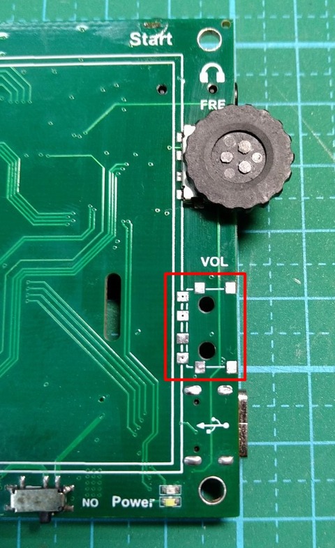

По поводу правки плоских энкодеров...
Материал скопирован с одного японского блога.
Привожу свой вольно-гугловский перевод.
1) Что бы снять энкодер, удалите 6 точек пайки на датчике вращения, например с помощью проволоки для удаления припоя. (можно использовать мягкую луженую оплётку с хорошего кабеля)
2) Аккуратно раздвиньте четыре металлических штуцера с задней стороны энкодера с помощью тонкой отвертки или пинцета и снимите вращательный механизм.
3) Вращающий механизм снят. Указанная деталь - фиксатор.
4) Стопорная пластинчатая пружина легко снимается с помощью пинцета.
5) Если металлические детали, были задеты и как-то расширились, исправьте их соответствующим образом и соберите вращающий механизм в исходное состояние.
6) Припаяйте энкодеры в исходное положение. На этом исправление завершено.
- Ощущение от использования, проблем нет даже без фиксатора!
- Работает очень хорош, потому что избавляет от разочарования при смене частот (имеется ввиду пропуски частот или двойные шаги).
- Вращающийся механизм не слишком легкий и не двигается сами по себе.

К сожалению, нельзя. В таких пластиковых корпусах, приемники с такими дисплеями , делать просто так нельзя.
Сначала весь корпус проклеивается медной фольгой, потом устанавливается начинка и сверху, все платы, корпус акустики , полностью, сверху, еще раз фольгой. Так что на фото, будет только фольга.
Если так не сделать, то китайская плата с длинным шлейфом на тач и дисплей фонит и шумит так, что перегружается истоковый повторитель, для приема на телескоп.
В китайской плате на резервном разьеме не обнаружился сигнал лог. 1, для включения ИП. Видать, не провели дорожку, а к микроконтроллеру я не полез. В итоге, ИП включаю совместно с предварительным.
Жалко, конечно, не получилось так ,как задумал.
sergsib
с сен 2015
Сообщений: 4057
Дата: 09 Дек 2021 18:28:34 · Поправил: sergsib (09 Дек 2021 18:59:25) #
С платой проделаны те-же манипуляции, что и с оригинальной платой, для уменьшения шумов в НЧ диапазонах. Каждый аналоговый узел получил свой элементарный фильтр по питанию, для исключения пролаза шумов по питанию от цифровой части.
А так-же, заменена емкость С43 в цепи ФАПЧ на 56нф.
Да и поднято усиление предварительного, на самых низких частотах.

Не знаю, что они там раскроют, но на моей китайской плате ,они тупо не развели, нормально, дорожки на резервный разьем. Поэтому, никакие изменения в ПО, да фальшивые ключи, не помогут.
Что выяснилось, за это время.
Китайская плата жрет 10-15мА в выключенном состоянии, это полный дурдом.
Иногда глючит тач и при этом пищит приемник.
Помехи от тача значительно мощнее, чем в оригинальном малахите, из-за длинного шлейфа.
Энкодеры разведены на плате, как попало, работают хуже, чем в мелких китайских приемниках.
У дисплея какие-то ущербные цвета, желтый-не желтый, зеленый-не зеленый.
Экран, установленный на блок предварительного, да фильтры ничего, кроме доп. веса не дает, да еще мешает нормально отфильтровать питание на предварительный.
Коммутаторы предварительного, шумят круче чем в оригинале и этот шум занимает большую полосу на спектре СВ диапазона.
Пока все, что успел заметить.
Да ток зарядки никак не могу поднять и кабель нормальный и зарядка и резисторы в контроллере на 1А, а ток больше 0.65А не поднимается. То-же, какой-то брак-некондицию влепили, заразы
