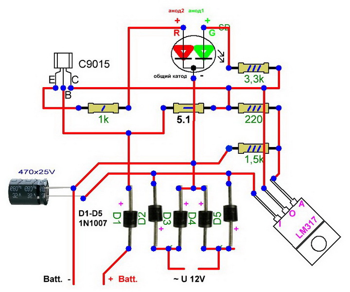

Григорий
Всем здравия!
У Kenwood TH-F5 очень сильно греется зарядный стакан, а именно резистор (номинал не известен, полоски обгорели), (плавится корпус)! При чем это не единственный зарядник, другой вышел из строя по той же причине (погорели транзисторы), поменял все три, опять греется!... может кто сталкивался с данной проблемой. Как устранить?
У Kenwood TH-F5, зарядное устройство, тот ещё "подарок".
Зарядное устройство, выполнено на однократно программируемом микроконтроллере HT46R47.
Вот этот чип и выходит из строя, чаще всего. Ремонт такого зарядного устройства, становится проблематичным. Надо не только найти сам чип, но и запрограммировать его или найти уже запрограммированный. В общем куча проблем. В этом случае, как вариант, удобнее использовать более простые решения зарядных устройств. Например. Достаточно простое и хорошо зарекомендовавшее себя (9 лет эксплуатации), зарядное устройство, с аналогичными параметрами (без контроля температурного режима зарядки), от "другой" радиостанции.
Схема зарядки выглядит как то так.
Её можно собрать в корпусе зарядного устройства Kenwood TH-F5, удалив с его платы "лишние" компоненты. Можно использовать и иное другое схемное решение, на необходимое напряжение и ток. Таких схем в интернете множество.
