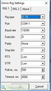

[Добрый день!
Имеются в наличии трансивер Icom IC-78 и самодельный САТ-интерфейс к нему. Также, имеется RS BA1 ver. 1.80
Подскажите, пожалуйста, можно ли вообще подключить данный трансивер к RS BA1?
Пробую подключить - в настройках указываю CI_V адрес 62 для IC-78. Трансивер подключается, управление работает, но он сразу автоматом встает в режим передачи ТХ и на этом все... Как правильно настроить софт\трансивер, чтоб управление нормально работал (если это возможно, конечно же)? Пробовал ставить OmniRig - то же самое. Куда копать?

Сигнал DTR пробовали ставить в - High?

Дата: 13 Дек 2021 21:56:06 #
Да, изначально в High стоял.
Пробовал через преобразователь USB-COM.
Пробовал на старом ПК с реальным СОМ.
Не помогло.

Дата: 13 Дек 2021 22:23:22 #
PTT у вас управляется с какого порта и каким сигналом?

Дата: 14 Дек 2021 04:52:42 #
В RS-BA1 ни слова про управление РТТ не нашел. Так и не могу побороть проблему. В ur5eqf.log каким-то сказочным образом все заработало, перестал в режим Тх включаться без спроса. Но там тоже нигде ничего с РТТ связанного я не трогал. Но с цифровыми видами работать не собираюсь, мне нужен именно удаленный доступ для работы голосом... Так что RS ba1 в первую очередь интересует. Скачал ещё программу от IC-746. Подключается без проблем, но тоже сразу в режим Тх.

Дата: 14 Дек 2021 19:02:41 #
Перепробовал все конфиги всех трансиверов в RS-BA1, обновил ее до 1.96. Попробовал удалить лишние команды в секции INITIAL. Безрезультатно. При подключении к трансиверу моментально включается ТХ и все. Управление работает, но толку ноль.
