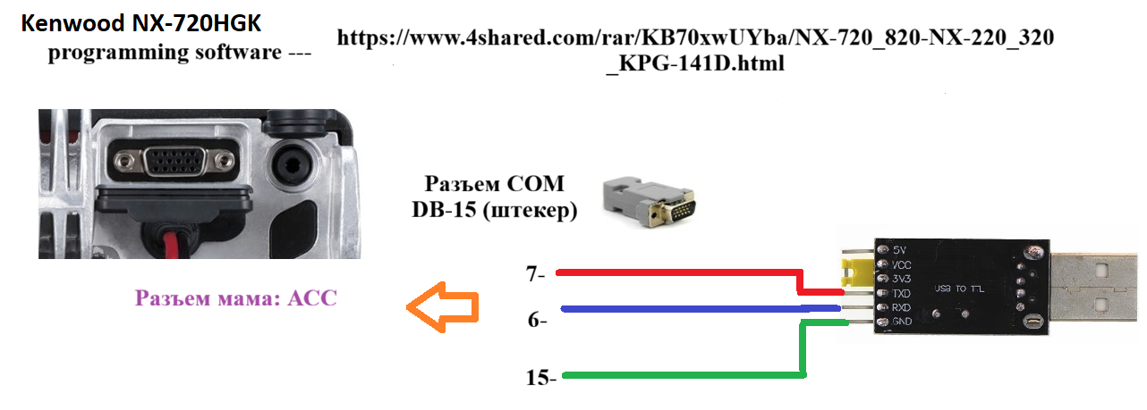

Добрый день! Нужна помощь, подскажите пожалуйста какие можно применить “шнурки” адаптеры для программирования радиостанции Kenwood NX-720HGK взамен штатного программирующего кабеля Kenwood KPG 46 U (UM)?

Нашел вариант устройства DW1ZWS:
https://dw1zws.com/kenwood-kpg-46-using-usb-ch340/

Дата: 19 Сен 2022 07:45:19 · Поправил: rn0qk (19 Сен 2022 07:46:26) #
http://www.radioscanner.ru/uploader/2022/kpg-46_nx-720hgk.png
