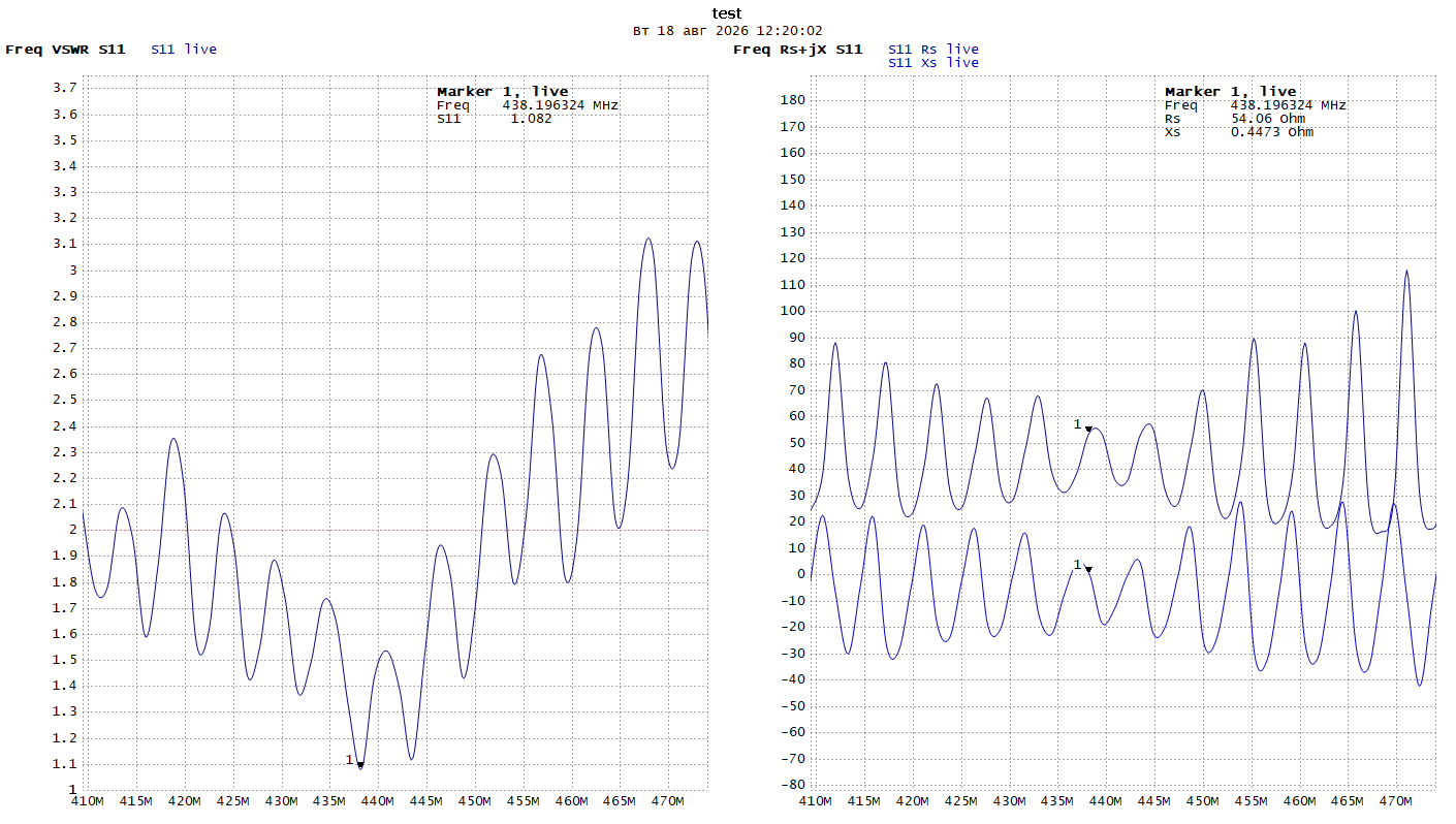

Дата: 18 Авг 2026 12:36:14 · Поправил: Spirex (18 Авг 2026 12:56:20) #
Небольшое уточнение по КСВ. Возможно кто то подумал ))), что у неё небольшой, узкий, в полосе 1МГц один! провал, и он улетит вниз от близко расположенной мачты.
Нет, реально полосень у неё огромная, до 10-15 МГц по уровню КСВ полтора, поэтому я написал выше, что мачта, на КСВ, на нужный участок практически не повлияла.
Мне нужен был рабочий участок 437-445, (резал элементы туда), я его получил.
На скрине замер уже с кабелем 8D-FB около 25 метров, на графике заметен его "звон".
Без кабеля также присутствуют провалы в нескольких местах на графике из-за 3 по 5/8, для размазывания согласования во всей заявленной полосе.
