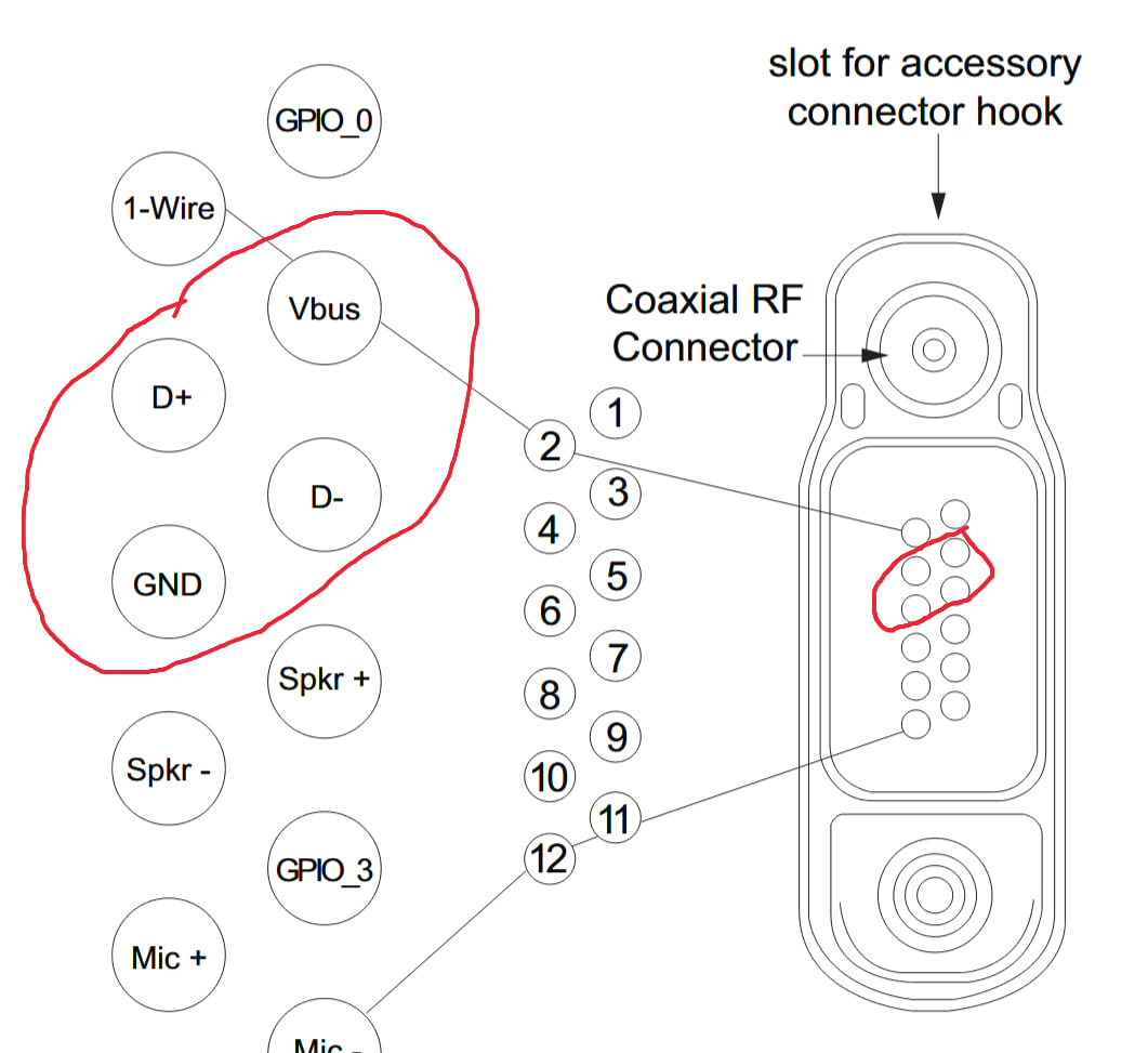

Доброго дня!
Подскажите, этого (usb подключения) не достаточно для программирования? Что-то комп не опознает ничего.
