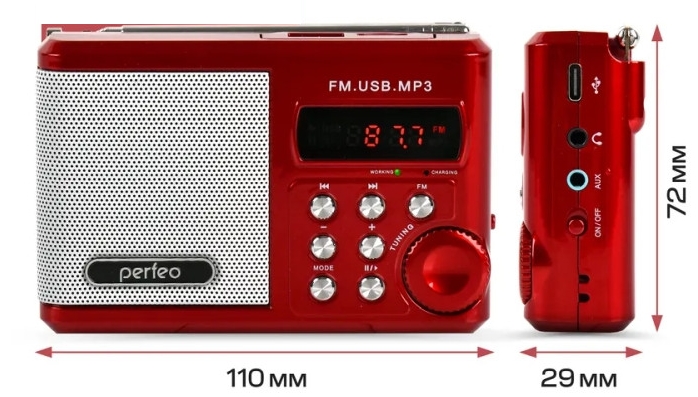

Perfeo Sound Ranger Next - компактный радиовещательный УКВ+FM приемник с Bluetooth 5.3, MP3 (USB/TF) и USB-audio. Сделан на основе давно выпускающегося Perfeo Sound Ranger (SV922)с mini usb. Внешне они практически одинаковые, за исключением разъёма - в Sound Ranger Next использован USB-Type C и добавлен Bluetooth.
За счет использования пассивного сабвуфера Bass Booster звук насыщенный и сбалансированный, чего не ожидаешь от такого мелкого корпуса. Звучание значительно лучше, чем, например, у Tecsun-pl330 или Xhdata D-808. Собственно, из-за этого он и приобретался, слушаю чаще FM, а КВ и прочее доступно со смартфона на sdr-приемниках в интернете, как и онлайн-радиостанции, например, в FMPLAY. Там и радиостанции переключаются по плей-листу с клавиатуры приемника.
Аккумулятор сменный BL-5C, заливается 970 мАч после голосового сообщения о разряде.
Особенности: УКВ+FM и USB-audio - моно. Это удобно, нет переключений стереодекодера при слабом сигнале. Избирательность хуже, чем в приемниках SI47XX, но вполне достаточная. Автонастройка с запоминанием 60 станций, лишние можно удалить. Есть и плавная настройка энкодером.

Активно использовал приемник на пляжном отдыхе, "в хвост и гриву", включил, закинул в сумку на плече. За пару недель такого обращения надписи не стерлись, царапин не появилось исполнени отличное. Но и стоит он ~вдвое дороже приемников с аналогичным функционалом. Уровни сигналов значительно меньше, чем в Москве, пришлось вынимать телескоп. От частого раскладывания телескоп начал болтаться в корпусе, думал, что деформировался пластик. Позже оказалось, что ослаб винт крепления, подтянул крестовой отверткой, люфт пропал. Надо делать гибкую антенну из провода, чтобы не сломать.
Обнаружился баг - при медленном включении иногда не включается, видимо, из-за дребезга контактов выключателя, включать надо энергичным движением. Включается с громкостью 5, иногда это мешает. Надо сразу после вкючения, пока загружается, раз 5 быстро нажаь на "-" громкости, после чего увеличить до требуемой 1 или 2.

После разряда в BL-5C залилось 818 мА*ч. Захотел посмотреть акк, крышка очень тугая, пальцы соскальзывают, открыл только с резиновой прокладкой. Ну и разобрал,посмотреть.
Собрано на QN8035 — FM приёмник от Quintic (Qintic/Quintic), MSOP-10. Телескопическая антенна подключена через удлиняющую катушку, унч - моно на LTK4831. Хорошее акустическое оформление, на качественном низкодобротном 40 мм динамике в закрытом ящике с пассивным излучателем.
