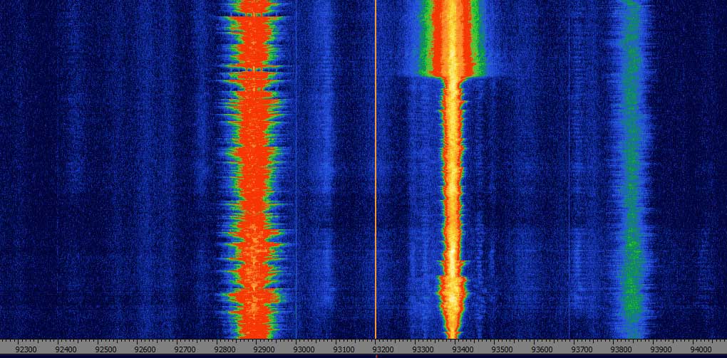

Дата: 26 Окт 2013 13:36:02 · Поправил: DVE (26 Окт 2013 13:48:51) #
Измерителя девиации у меня нет :) Тише или нет не особо понял, надо подбирать настройки уровня в передатчике и проигрывателе.
Спектр свистком снять не так просто оказалось, он затыкается от мощного сигнала.
Вот что получилось, слева коммерческая станция, справа SDA.
Снял переключение стерео-моно:
То что спектр уже, радует, есть надежда что добивать в моно будет дальше при той же мощности.
