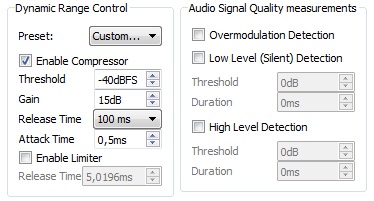

Дата: 27 Ноя 2013 14:41:28 · Поправил: цезий-137 (27 Ноя 2013 14:51:08) #
Ну сигнал уже после компрессора и лимитера. Использую программу breakaway с FM mode (16 кГц срезаны программно, иначе "затыкается"), там нужно настраивать уже на слух компрессию, эквалайзер и т.д.
На свистке усиление скручено до минимума, вот и шумит.
Вот настройки:
skychaser
Offline5.2
с мая 2008
Сообщений: 1123
Дата: 27 Ноя 2013 15:04:59 #
Вот настройки:
Тут добавить нечего.
Можно с низу ещё подрезать до 40Гц.
