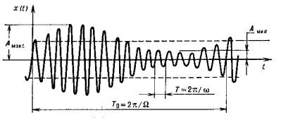

AM (amplitude modulation)
Амплитудная модуляция сигнала - изменение амплитуды гармонических колебаний, происходящее с частотой, намного меньшей, чем частота самих колебаний. Звуковые колебания преобразуются в электрические колебания низкой частоты (модулирующий сигнал), которые периодически изменяют (модулируют) амплитуду колебаний высокой частоты (несущей частоты), генерируемых радиопередатчиком. Широко используется в длинно- и средневолновом диапазонах.
При амплитудной модуляции возникают боковые полосы.
См. также: Боковые полосы, Демодуляция, Модуляция, Несущая частота
